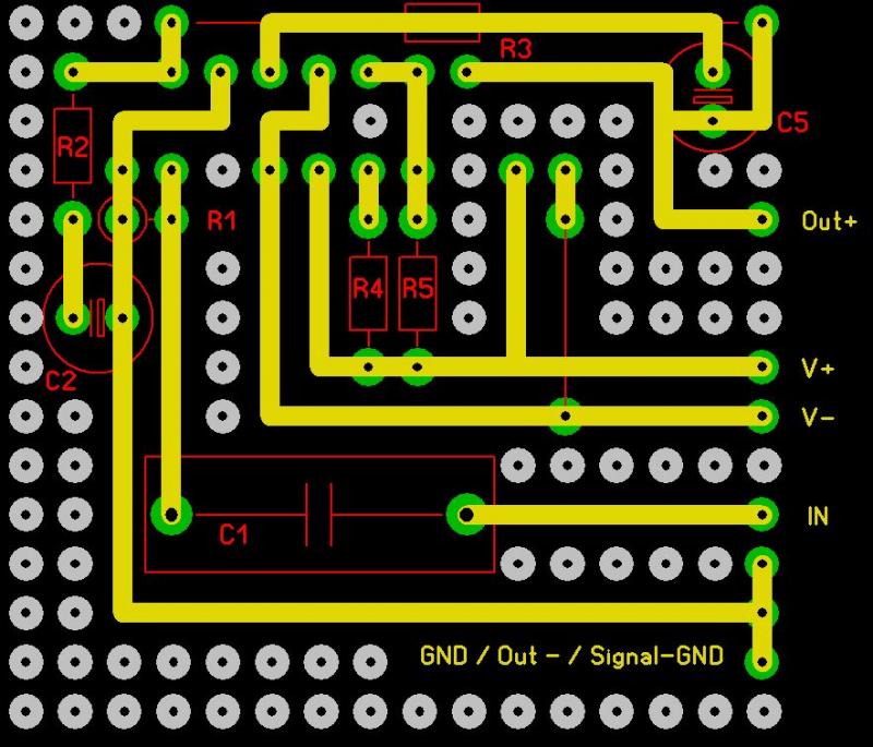

    Ich suche für eine kleine quick&dirty-Bastelei eine einzelne Platine für den TDA7294 in Standard-Applikation. Weiß jemand wo man die herbekommt (den Conrad- Bausatz gibts scheints nicht mehr) oder hat gar selbst noch etwas herumpurzeln?

            Die Masseführung. Das Vieh soll bitte nicht schwingen. Bissl Einstreuung darf sein, aber stabil laufen musser.
            Ich hab jetzt mehrere druckfähige Layouts gefunden, mal gucken, ob unsere Lehrwerkstatt noch ätzt...

              Also ich hab für meinen TDA7296 ein Lochkarten Layout, es brummt und schwingt nicht.
              Wenn also bedarf besteht, würde ich sie mal fix digitalisieren.
              Ich hab allerdings den Mute-Circus nicht mit drin, bedeutet der TDA ist im Dauerbetrieb.

                klar, gerne. Bildchen reicht mir. Komfortschaltungen brauche ich in der Anwendung auch nicht.

                  So ganz frisch:
                  R1 sieht man kaum, der ist stehend eingelötet. Der rote Strich ist eine Brücke.
                  Viel erfolg!
                  mfg Masuuk

                    Fein! Danke, das brat ich morgen gleich mal zusammen.

                      weis net was aus HCW´s vorhaben geworden ist, aber hiermit möchte ich Masuuk Dank aussprechen, habe viel im Net gesucht zwecks einer Eigenplatinenversion für nen TDA der dann auch zuverlässig läuft. Stundenlang ging die Suche, so kontrvers wie die TDA´s wird denk ich selten etwas diskutiert, am Schluss aber in vielen Foren(auch hier) ging der Thread dann aber ohne Antwort aus für den Fragenden, entweder wurde es böse oder die Diskussionsrichtung gleiste anderweitig aus.
                      Lange Rede, kurzer Sinn, Masuuk´s Platinenaufbau funktioniert einwandfrei, brummt nix, rauscht nix, macht einfach nur das was sie soll, NF verstärken. Meine Platine(n) arbeiten mit dem TDA7294 für Zukunftsprojekte, nach langem Suchen dann doch noch ein Treffer.
                      Achso, hier noch die Werte der externen Bauteile:
                      C1 = 0,47 uF
                      C2 = 22 uF
                      C3 = 22 Uf
                      R1 = 22 kOhm
                      R2 = 680 Ohm
                      R3 = 22 kOhm
                      R4 = 22 kOhm
                      R5 = 10 kOhm
                      um die Sache zu vervollständigen.
