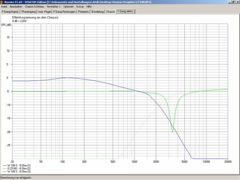

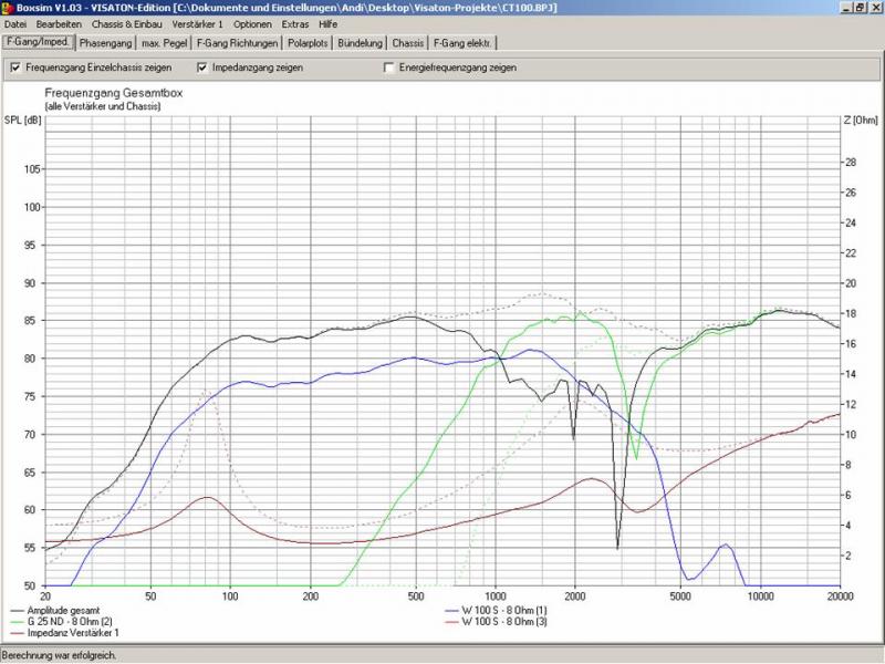

                  • kosmos
                    • 25.10.2009
                    • 2
                    hast du ein Oszi zur Verfügung? Denke das der Verstärker einfach zu klippen beginnt und der eine Kanal minmal mehr verstärkt deswegen tritt es auf der einen Seite auf. Kann mehrere Gründe haben entweder ist das Eingangssignal zu hoch, der Verstärker zu schwach oder das Eingangssignal kommt schon verzerrt zum Verstärker..
                    Ich erkläre es mal kurz ausführlicher. Angenommen der Verstärker betreibt die Entstufentransistoren mit +40 und -40 V.
                    Jetzt gibt man im z.B. ein 1 V 1 kHz Sinussignal an den Eingang hinten raus kommt dann ein Sinus mit angenommen +38 und -38V jetzt dreht man noch weiter auf die Sinusspitzen können aber nicht über +-40V steigen und gehen einfach verloren, was sich akustisch sofort bemerktbar macht, da die Lautsprecher einfach für eine kurze Zeit DC Spannung abbekommen. Abhilfe leiser machen oder einen stärkeren Verstärker kaufen, den dieser arbeitet mit einer höheren Spannung und würde halt erst clippen wenn diese erreicht wird.
                    Hier mal 2 Bilder die das verdeutlichen.
                      losgehen könntest Du auch mal auf den Hochtonpart der Weiche, beim Treffen bei Timo letztes Jahr hatte ich einen Tag vorher die Weichen meiner Quartett+ neu zusammengelötet, das selbe wie in Deiner Beschreibung passierte auch hier, ich hatte versehentlich die "+"Ableitung des Hochtöners direkt nach dem Pegelsenkwiederstand am Eingang der Weiche angelötet, statt nach dem Längskondensator am Kreuzungspunkt Elko/Spule, was dabei herausgekommen ist sieht man im Diagramm unten, auch gehörmässig konnte man das knacksen vernehmen, die Impedanz sank natürlich so im Bass/Mittelton weiter ab, da der Hochtöner eben keine Weiche sah und paralell zu den restlichen Chassis lief, nur der "Pegelvorwiederstand" hat hier schlimmeres verhindert. Beim lauteren hören sprach dann die Schutzschaltung von Timos Verstärker an, mit einem lauten Knall war dann Ruhe im Karton. Alle Chassis und der Verstärker haben es überlebt. Beobachte mal die Kalotte bei gehobener Lautstärke ob die sichtbaren Hub macht und sich dann verformt. Habe erst vor ein paar Tagen zu Testzwecken einen SC10N vergewaltigt, ohne Weiche direkt auf die Endstufen und Feuer, ab einer gewissen Lautstärke fängt die Kalotte sichtbar das Resonieren an, über die komplette Membran, was sich im recht unangenehmen Knacksen ausgewirkt hat. Ebenfalls hat sie es ohne Murren ausgehalten, die Kalotte wurde gut warm aber hielt es aus. Vielleicht hast Du in Deiner Box ebenfalls einen Verdahtungsfehler?
                        Hier noch zur deutlicheren Verdeutlichung:
