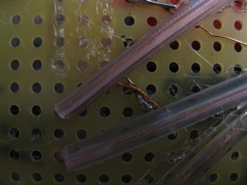

    meine Boxen sind nun eigentlich fertig, doch habe ich beim ersten Test gemerkt, dass ich beim Aufbau der Frequenzweiche wohl einen fatalen (?) Fehler gemacht habe.
    Bei einer Spule habe ich, da der "Anschlussdraht" zu lang war, vorschnell den verzinkten Teil abgeschnitten. Als ich dann den Kupferdraht versucht habe zu löten, ist natürlich sofort aufgefallen, dass das Kupfer das Lötzinn nicht annimmt (siehe Bild).
    Wie befürchtet ist das wohl der Grund, warum nun mein Mitteltöner kein Signal bekommt.
    Deshalb meine Frage: Kann ich den Kupferdraht der Spule doch noch lötfähig machen (und wenn ja, wie?) oder muss ich einfach eine neue Spule kaufen?

    Die Spulen sind mit Isolierlack beschichtet. Einfach mit einem Cuttermesser den Lack vorsichtig abkratzen, damit das Kupfer blank liegt. Danach ist der Draht wieder ganz normal lötbar.

      Super, vielen Dank! Sandpapier hat auch gut geholfen, jetzt spielen sie!
