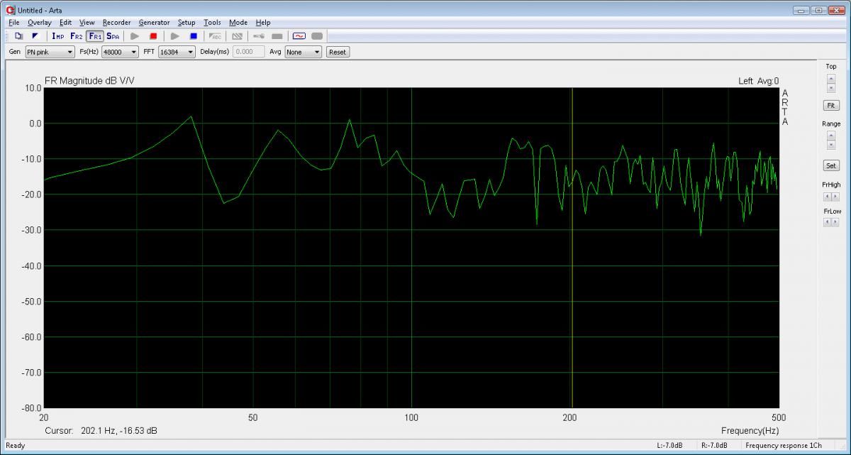

      Hier mal die Messung der Concordes in meinem Raum:

          • 28342
          [ATTACH]2596[/ATTACH]
          Mache auch mal Messungen links/rechts, das zeigt mehr. Sieht aus, als ob du Absorber bräuchtest.

            Hi walwal,
            die Messungen der einzelnen Lautsprecher sind fast identisch wie die Messung der beiden Concordes zusammen.
            Um die Raumakkustik muss ich mir noch ein paar gedanken machen, aber dafür wäre ein eigener Thread bei der Raumakkustik besser aufgehoben.
            Hier geht es ersmal um eine Aktivweiche/DBA.
            Gr. Erdal

                  Und warum zeigst du dann die Messung?
                  Wenn li/re gleich ist, wird es schon mal einfacher.
                  • Erdal
                    • 26.10.2001
                    • 116
                    Hi Walwa,
                    ich wolte nur die Überhöhung bei ~35Hz zeigen...
                        Hi Walwa,
                        Steht ja auch oben, habe ich nicht gelesen. Also bräuchtest du einen Verstärker mit Regelungsmöglichkeiten, z.B. DSP. Denn bei 35 Hz hilft nichts anderes, auch keine Absorber. Nur riesige Helmholtzabsorber, 1000 Liter.
                        Wobei auch um die 70 Hz zu viel Pegel da ist, wahrscheinlich hängt das alles zusammen. Könntest ja mal auf CB umsteigen oder meine Weichenvariante testen.
                        Oder zu stimmst auf 40- 45 Hz mit BR ab (nachträglich schwierig, ginge gut mit Passivmembran), dann wird die Senke bei 50 angehoben, der Tiefbass darunter gesenkt. Jetzt noch die 15 mH-Spule parallel zum TT und es ist besser. Simulier das mal. Dann umbauen und messen.
                        Vieleicht auch weiter weg von der Rückwand?
                        Alle Möglichkeiten ohne großartige Elektronik. Vieleicht das S1 nehmen, wenn alles andere nicht hilft.
                        Dann würde ich aber den Pegel unter 100 senken und die Senke um 50 leicht anheben.
