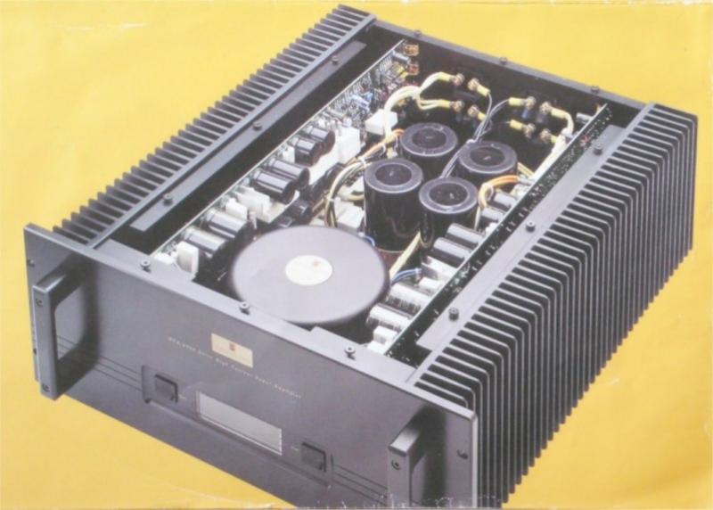

    hallo,
    da ich mich in elektronik überhaupt nicht auskenne und ich mir sicher bin dass es einige spezialisten hier gibt suche ich für die gf250/ke25 box einen potenten verstärker.
    habt ihr einen tip?

    wie wäre es mit 2 t amp s150? also je eine pro box. das wäre ne bezahlbare alternative und würde dir im brückenmodus ca. 300 watt bringen an 8 ohm. die boxen haben doch 8 ohm?

        Bei ebay gibt´s gerade eine Parasound HCA2200-II, Art.-Nr. 200313179961. Oder (recht teuer) auch die HCA3500. Und das alte Thema RB990BX bzw. auch einige modifizierte PA-Endstufen.

            Die HCA 2200 werden so zwischen 375 und 600 EUR gehandelt, was sie auch locker Wert sind. Im Vergleich zur PA hat man eine rein passive Kühlung, deutlich leistungsfähigere Endtransistoren (6x 2SC3263 / 6x 2SA1294 pro Kanal) und besseren Signal/Rauschabstand.

                            Wie gesagt, so teuer gehen die gebraucht auch nicht mehr weg. Mit den PAs würde ich vorher abklären, ob und wie die Modifikation nötig bzw. sinnvoll ist. Die Sparc habe ich jetzt ausgemessen, optimiert und auch in LT-Spice simuliert (da kommt der P4-2.8 an seine Grenzen) und die ist von der Substanz her sehr gut. Obwohl der Name SA-1200 2x600W vermuten lassen könnte, liefert die HCA2200 etwa 50W pro Kanal mehr an Leistung. Schon die Railspannungen sind etwa 8V höher.
