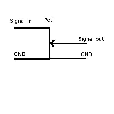

            So, nachdem ich endlich mal da zu gekommen bin, und gerade die ganze Kabelage vor mir hab, egal ob ich den 1k, 10k oder 22k Ohm Poti nehme, der einzige Effekt ist, das ich mit nem Linksdreh den Bas wegnehme, an der Lautstärke ändert sich überhaupt nichts.
            WAs mich auch noch wundert, egal welcher Poti, der Effekt ist beim vollständigen Links dreh immer gleich stark (beim rechts dreh ist halt alles normal).
            Kann mir wer sagen wie das kommt, und was ich verkehrt mache?
            PS: Ich hab den Poti zwischen die GND (gemeinsamme Masse, also bei dem Klnikestecker) Gebaut.
            PSS: Es sind die Potis mit der Nr. 445797, 445789 und 445754, einfach bei conrad.de reinkoperen und schon hat man sie.

              Also schaltungstechnisch sollte das ganze so aussehen:

                Versteh ich das richtig, das ich anstat mit nem Monopoti die GND zu "blockieren", die "l" und "r" Leitung droßeln muss, also entweder je ein Monopoti oder ein Stereopoti für beide einbauen muss?
                PS: An erster stelle steht gerade ja das es geht aber wie kommt es, das es nicht funktioniert, wenn ich den Poti beim GND einbau, das ist doch die gemeinsame Rückleitung, oder?
                Ner Glühbirne ists doch auch egal, ob der Wiederstand vor oder hinter ihr ist.
                Nen Link währe auch ok, ich hab Zeit zum lesen blos konnte ichs bis jetzt nicht finden.

                  zum einlesen gibts z.b. die recht brauchbaren wikipedia-einträge zu potentiometer und spannungsteiler.
                    ein Poti zur Lautstärkeregelung ist nicht nur ein Widerstand, sondern ein Spannungsteiler, als Ersatzschaltbild musst Du Dir einen Reihen- und einen Paralellwiderstand vorstellen, die dafür sorgen das die Impedanz vor dem Poti annähernd gleich bleibt. Zum richtigen Anschluss musst Du alle Litzen an den Potis anschliessen, je Kanal ein Poti, an den linken Fuss kommend- und abgehende Masse, an den rechten Fuss den kommenden "+", an den mittleren Fuss den abgehenden "+". Dann hast Du eine funktionierende Regelung.
