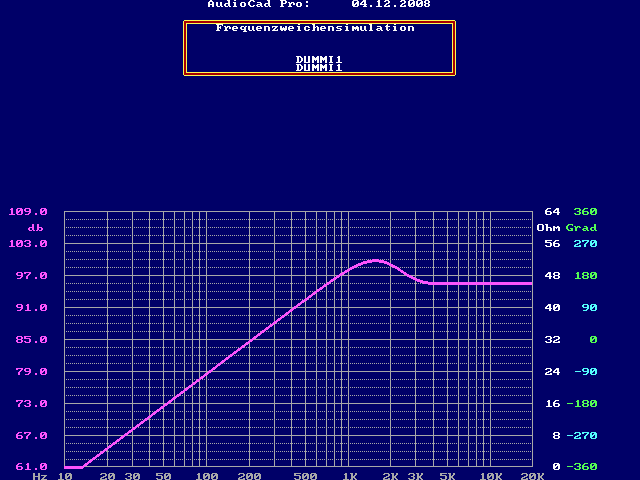

              da kannst noch etwas vereinfachen: Du baust den Tiefpass so wie da ist 24dB und als "Hochpass ne Subtraktion des TT-Signals aus dem ursprünglichen. Dann sind die HT nicht durch den Filter gelaufen ( HighEnd grüßt) Aber sparst 4 Kondensatoren aussuchen und und
              Damit sollte meiner bescheidenen Meinung nach die Trennung der beiden Kanäle identisch sein HT- TT.
              Leider nicht, das wird der Hochtöner kaum überleben, die dabei herauskommende Filterfunktion sieht nämlich so aus (bei Trennung 2000 Hz. 4. Ordnung Linkwitz im TP)

                Hallo Peter,
                die Frage ist, welchen Simulator Du benutzt? Man will es ja nachvollziehen! Welches Schaltungsdesign? Das von westhost?
                Mit FreeFilter ist es mir nur mit Chebyshev gelungen einen Peak zu erzeugen, Bessel und Butterworth erzeugen diese nicht, leider kann das Proggy aber nur 18dB-filter, deshalb meine obige Frage.

                  Hallo Peter,
                  das ist mit Audiocad "gemacht"...
                  Die Sache ist folgende:
                  Auch eine Linkwitz-Weiche (andere Weichen auch) stellt nicht das Originalsignal wieder her. Zwar den Schalldruck auf Achse, aber nicht den Phasenverlauf und nicht das Energieverhalten.
                  Wenn man also von einer Idealfunktion 1 nun in einer Subtraktionsweiche den TP oder den HP abzieht, bleibt das "übrig", was zur Wiederherstellung der Idealfunktion "1" nötig ist.
                  Kannst den Test ja machen: Mit dieser krummen Funktion plus dem in der Simu verwendeten LR Tiefpass 2000 Hz lässt sich die Originalfunktion wiederherstellen.
                  Alle mir noch von früher bekannten Substraktionsweichendesigns krankten daran, daß IMMER die aus der Substraktion entstandene Übertragungsfunktion diesen Buckel UND 6 dB Flankensteilheit hatte.
                  Peter Krips

                    eine einfache Subtraktion ist noch nicht zielführend. Idealerweise sollten HP und TP gleich laufende Phasenverläufe aufweisen, was aber nur gegeben ist, wenn das Gesamtsignal die Tiefässe und parallel dazu Allpässe durchläuft. Ein TP 2ter Ordnung (12dB) und ein Allpass erster Ordnung haben identische Phasenverläufe. Werden deren Signale subtrahiert, dann entsteht ein Hochpass mit gleich laufendem Phasenverlauf. Die TPs und APs können für höhere Ordnungen kaskadiert werden.
                    Diese Topologie hat aber mehrere Nachteile.
                    - Es müssen APs mit der halben Ordnung der TPs eingesetzt werden (was ungerade Ordnungen ausschließt)
                    - Die Anzahl eng tolerierter Bauteile ist groß und nur wenig geringer als bei getrennten klassischen TP-HP-Weichen (Sallen-Key oder KRC, o.ä)
                    - Es ist eine idealisierte Weiche, deren theoretisch sehr guten Eigenschaften durch die Chassiseigenschaften zunichte gemacht werden
                    - Es gibt Subtraktionsweichen mit zwangsläufig gleichlaufenden Filterflanken, die keine gematchten und dazu noch weniger Bauteile benötigen (Hawksford)
                    Am besten fährst Du wahrscheinlich mit simplen klassischen ´equal components KRC-Strukturen´, die Du einfach auf die Berdürfnisse der Treiber einstellen kannst.
