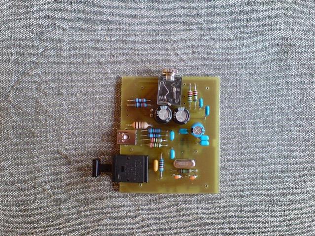

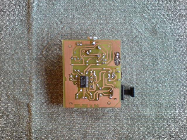

    Ja, genau die.
    Hab noch zwei gemacht.
    Gruß brummi
    • Mr.E
      • 02.10.2002
      • 5396
      #62
      Was hast du mit R1, R10, R11, R12 gemacht?
      • m.brumbaer
        • 11.11.2005
        • 425
        #63
        Also R1 und R10 habe ich entfernt und gehe von dort direkt auf die Cinchbuchsen Analogausgang, weil ich die Kopfhörerbuchse nur zu Kontrollzwecke eingebaut habe. Laut engon-audio verbessert sich der Klirr.
        Bei der Version mit Übertrager (Coax Ausgang) entfällt der Analogteil. Wollte mein Freund so.
        Gruß brummi

            Ich hab vorhin die Schaltung zusammengelötet und testweise (also ohne Gehäuse, per Cinch) angeschlossen. Windows kapiert, daß da ein USB-Gerät dranhängt, erkennt es aber nicht. Funktioniert so direkt irgendwie nicht. Ideen? Wenn ich mehr Zeit hab, muß ich mich mal eingehender damit befassen.

                    Hat sich erledigt.
                    Ich Trottel hab D+ und D- von der USB-Buchse nicht über 22Ω auf das IC gegeben, sondern über 1,5kΩ. Da kann nicht viel ankommen. Dann mußte ich auch noch feststellen, daß ich den Cinch-Stift des rechten Kanals auf eine einsame Insel gelötet hab.
                    Funktioniert einwandfrei, bis jetzt noch ohne Gehäuse.
