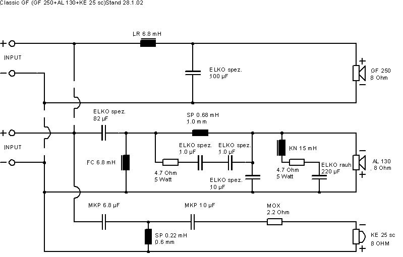

    Hoihoi
    Der Tag rückt näher, an dem ich endlich meine Classic 200 aufbauen werde
    Die Chassis (ke, al130, gf200) liegen schon alle zu Hause, nur die Weichenbauteile benötige ich noch.
    Würde es etwas ausmachen, wenn ich bestimmte Bauteile nicht entsprechend den standart VisatonBauteilen nehme?
    Gemeint ist folgende Weiche:
    Dabei wollte ich NICHT die Werte (bewusst) verändern.
    folgende Sachen wollte ich tauschen:
    LR 6,8, FC 6,8 und KN 15 -> Blacklackspulen von Mundorf (HPGR 40/56)
    SP 0,22 -> Luftspule von Mundorf (0,7mm)
    MKPs -> M-Caps (250 VDC)
    Warum ich das machen wollte:
    Weil ich günstig rankomme und die Sachen meist einen geringeren Innenwiderstand aufweisen, als die hauseigenen Sachen.
    Kann ich diese so einfach tauschen?

    Du solltest die Weiche der Classic mit al130m nehmen.
    Die von dir hier vorgaschlagene wird nicht passen da der GF250 einen höheren Wirkungsgrad hat und diese Box breiter ist als die Classic.
    Die KN-Spule würde ich nicht wechseln da der Widerstand nicht mehr passt. Die anderen beiden wirken sich laut Simu kaum aus.
    Wenn du die Weiche der Classic nimmst solltes du die Vorwiderstände entsprächend anpassen. (Boxsim ist hilfsbereit)
    Gruss Andi_m

      Du meinst diese hier?
      Hmm....
      Das letzte mal meinte man zu mir, ich solle die Weiche mit dem 250erGF nehmen.
      Man meinte, der 200er geht einfach nicht so tief runter und man könne die Bauteile einfach sonst übernehmen.
      Ich meine bei der obigen Weiche sind ja praktisch ZWEI andere Chassis verbaut
      Nun weiß ich wieder nicht wass ich machen soll

        Genau die.
        Der GF und der AL sind fast 1zu1 tauschbar.
        Da der AL130M etwas lauter ist must du den Vorwiderstand kleiner machen oder ganz weglassen.
        Ich habe das ganze mal schnell simuliert.
        Dem Paralelkondensator zum TT einen 10 µF dazuschalten.
        Der Vorwiderstand zum MT auf 0,68 Ohm und zum HT auf 2,2 Ohm.
        Dann sieht es in der Simu genauso aus wie die Originale nur etwa einen halben dB leiser.
        Gruss Andi_m
        PS: Die andere Weiche würde wohl auch funktionieren, hätte aber eine sehr helle Abstimmung. (etwa 3 dB zum HT)

          Danke erstmal ...
          Habe mich auch mal schnell mit Boxsim hingesetzt und mal versucht deine Vorschläge einzubringen.
          Dazu hätte ich noch ein paar Fragen:
          1) den Wert um 10µF dazunehmen. Ich nehme mal an, es sollen also 92µF sein, also einen 10er parallel schalten, richtig?
          2) Welchen Widerstand beim MT meinst du genau? Den 1er im Zweig?
          Und daraus solle ich dann 0,68ohm machen? Also praktisch einen 2ohm-Widerstand parallel zum 1ohm-Wdst. schalten?

            Zu 1: genau
            Zu 2: richtig wobei es 0,68 zu kaufen gibt.
            Zu 3: Ich gehe nach der Simu weil es von diesem LS keinen Bauvorschlag auf der Homepage gibt aber diese Weiche so im Archiv übernommen wurde.
