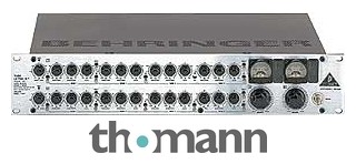

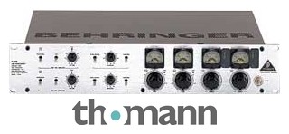

                      röhrensound etc.....
                      als günstige variante zum ausprobieren wären vielleicht diese beiden geräte auch für heimanwendungen interessant..:
                      http://www.thomann.de/de/behringer_t...ube_ultraq.htm
                      und
                      http://www.thomann.de/de/behringer_t..._ultragain.htm
                      kosten so 150 teuros pro stück und dürften bei nichtgefallen auch wieder loszuschlagen sein.

                        Der Tubalizer arbeitet genau so, wie ich es für Transistor vorschlug, man verschiebt den Arbeitspunkt so weit, bis der gewünschte Klirrfaktor erreicht ist. Es gibt wirklich Röhren, die mit 12V schon prima arbeiten, manche waren für UKW-Empfänger in Autoradios gedacht, daher erschütterungsbeständig und somit mikrofonie- und klingarm.
                        Die im Tubalizer verwendete Russenröhre 6SL7 soll angeblich der ECC83 ähneln, überprüft habe ich das nicht. Ich sehe keinen Grund, anzunehmen, dass die sich gut für den Betrieb mit geringer Spannung eignet. ECC83 ist typischer Weise bei hoher Spannung und wenig Strom im Einsatz. Die müssen das Gitter positiv vorspannen, um bei 12V überhaupt genug Anodenstrom zu erhalten, eventuell fließt nennenswerter Gitterstrom. Nur gut, dass Röhren vergleichsweise viel Spaß verstehen.
                        Bei Pollin gibt es spottbillig 1SH18B und 1SH24B, die sind für niedrige Spannung gemacht, brauchen nur wenig Heizleistung und da es sich um Pentoden handelt, ist man schaltungstechnisch sehr flexibel. Man kann sie als Triode, Pseudotriode oder eben als Pentode betreiben, da alle drei Gitter einzeln herausgeführt sind, und kann jedes Gitter als Eingang probieren und ist so maximal flexibel.
