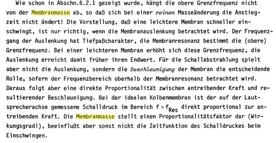

    "...Größe und Gewicht der Lautsprechermembran(en) (solange es sich nicht um Passiv-Membranen handelt). - Diese beiden Punkte haben vielleicht was mit Abstrahl-Eigenschaften und maximalem Schalldruck zu tun, - aber sicher nichts mit der "Schnelligkeit".
    ("Eingefleischten" HiFi-Fans mag es fast in der Seele weh tun - aber das Membrangewicht hat nichts mit der Impuls-Genauigkeit eines Lautsprechers zu tun, sondern mit dem Wirkungsgrad. - Insofern sind auch die Behauptungen von Herstellern oder Fans von Folien-Lautsprechern falsch, die leichten Membranen hätten ein besseres Ein- und Ausschwingverhalten.)

    • 28356
    http://www.hifi-forum.de/viewthread-159-9537.html
    https://www.google.de/url?sa=t&rct=j...syFSrw&cad=rja
    https://books.google.de/books?id=Lzq...impuls&f=false

      bei den Frequenzen macht schlicht der Raum die „Musik“.
      Allerdings ist die Masse, wie gesagt, für den Wirkungsgrand entscheidend. Da die erzielte Lautstärke jedoch daraus resultiert und dies eben keine Lineare Funktion darstellt, ist geringe Membranmasse schon wichtig. Stichwort Impulsfähigkeit. (Bei der heutzutage produzierten Musik sind jedoch die Prioritäten andere, tief muss es sein)
      Klar kann man heutzutage Leistung reinpumpen, aber das könnte ich eben in eine Leichte Membran auch.
      Es fordert dann eben Kompromisse. Wenn ich die Masse benötige um mit deren Trägheit einen tiefen Bass aus kleinem Gehäuse zu erzielen, bleibt die Präzision auf der Strecke, zumindest bei passiven Systemen.
      Nebenbei habe ich mir in Duisburg diverse Nubert-Sachen angehört. SOOOO gut waren die dinge, was Dynamikfähigkeit angeht, dort nicht.
      Das können meine, zugegeben eingemessenen BM3 besser.
      Aber da kommt ja das Aktivkonzept noch hinzu.

        Die (Anstiegs-)"Geschwindigkeit" ergibt sich ausschlieslich aus der oberen Eckfreq.

              • 28356
              Ein schneller Lautsprecher braucht eine leichte Membran. Wirklich?
              Intuition kann uns Streiche spielen. Nehmen Sie dieses einfache Beispiel: Wie bewegt sich ein Lautsprecherkegel, wenn Sie versuchen, einen „Impuls“ zu erzeugen? Ich bin bereit zu wetten, dass einige von Ihnen vermuten, dass es sich schnell vorwärts bewegt und dann ebenso schnell in seine Ruheposition zurückkehrt. Daraus könnte man schließen, dass ein schwerer Kegel ziemlich schlecht dabei wäre. Ziemlich vernünftig aber leider auch ganz falsch.
              Sie sehen, die Akustik funktioniert so nicht. In diesem Fall können Sie konstanten Druck erzeugen, indem Sie den Kegel nach vorne bewegen und dort belassen. Was wirklich passiert, ist, dass die Luft einfach aus dem Weg geht und das Leben weitergeht.
              Sie könnten nicht einmal einen konstanten Druck erzeugen, wenn Sie den Kegel mit einer konstanten Geschwindigkeit bewegen würden. Sie werden das bekommen, was wir Wind nennen, aber sobald dieser Wind losgeht, wird der Druck wieder normal. Kurz gesagt, der einzige Weg, wie Sie Druck von einem sich bewegenden Kolben erhalten können, besteht darin, ihn auf die Luft drücken und diese beschleunigen zu lassen. Ein kurzer Druckimpuls ist dann nur ein sehr kurzer Druck (Beschleunigung).
              Das zeigt nur, wie fehlbar unsere Intuition ist. Schalldruck entspricht nicht der Kegelposition. Nicht einmal Geschwindigkeit zu kegeln. Dies entspricht einer Beschleunigung. Jetzt können wir also die Frage beantworten: Welche Bewegung macht ein Kegel, wenn Sie ihn bitten, einen akustischen Impuls auszulösen? Es beschleunigt während des Pulses und rollt dann weiter.
              Grundsätzlich ist es so, dass sich bewegende Massen nur auf die Empfindlichkeit auswirken, während das, was die Leute "schnell" oder "langsam" nennen, auf die Bandbreite hinausläuft. Und das bezieht sich nicht auf die Masse, sondern hauptsächlich darauf, wie echte Kegel sich biegen und zurückspringen, wenn Sie auf sie drücken. Wie viel hängt vom Materialtyp und der Geometrie ab, aber nicht direkt von der Masse. Ein typisches Beispiel: Diamant-Hochtönerdome sind für ihre "Geschwindigkeit", d. H. Bandbreite, bekannt, aber zufällig sind sie auch die schwersten Dome, die regelmäßig verwendet werden. Dies spiegelt sich in der unterdurchschnittlichen Effizienz von Diamant-Hochtönern wider. Diamantkuppeln sind zwar viel schwerer als Aluminiumkuppeln, aber auch viel steifer.
              Es macht wenig Sinn, hier die Feinheiten des Membrandesigns zu erläutern, da Sie einfach den Frequenzgang betrachten können. Wenn der glatt und breitbandig ist der Lautsprecher schnell.
              https://purifi-audio.com/tech/
              Übersetzt durch Google und von mir überarbeitet.
                Nein,
                Bandbreite kann man auch erhöhen, in dem man Fu verringert.
                Die "Geschwindigkeit" hat nur mit der oberen Grenzfrequenz zutun!

                  • 28356
                  https://www.hifi-selbstbau.de/grundl...lle-b%C3%A4sse
                  .....und genau das ist das Geheimnis des "schnellen" Basses: ein Lautsprecher mit höherer unterer Grenzfrequenz von z.B. 60 Hz regt diese Dröhnfrequenzen schon einige dB weniger stark an, wodurch das lange Ausschwingen der Dröhnfrequenzen geringer stört, weil es schneller unter die Wahrnehmbarkeitsschwelle absinkt bzw. schneller von anderen Signalen verdeckt wird - und schon scheint der Bass schneller abzuklingen.
                  Aber das hat überhaupt nichts mit der Membranmasse zu tun - sondern ausschließlich mit der Gemengelage aus Dröhnfrequenzen und unterer Grenzfrequenz...
