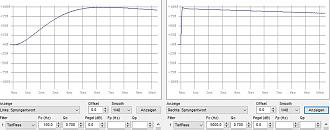

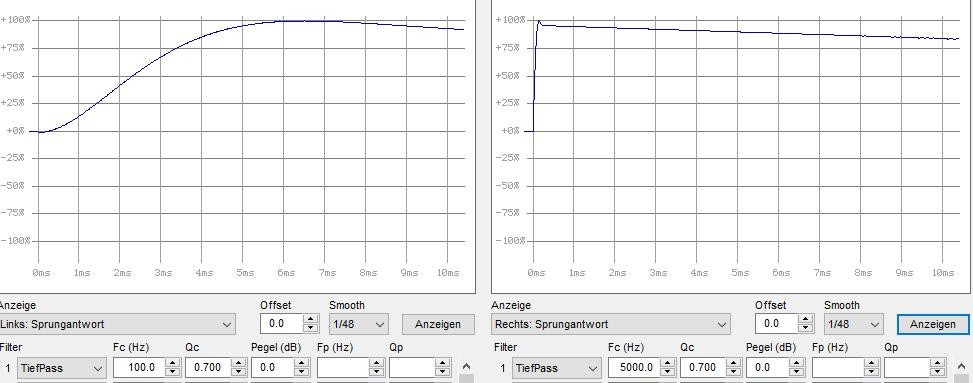

              • 28403
              Du hast es völlig richtig dargestellt.
              Selbst ein idealer Sub kann durch den Tiefpass nicht schnell sein:
              Klicke auf die Grafik für eine vergrößerte Ansicht  Name: sprungantwort TP 100 + 5000.jpg Ansichten: 0 Größe: 80,5 KB ID: 705559
              Zuletzt geändert von walwal; 09.10.2022, 14:12.

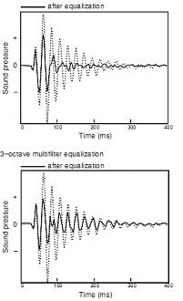

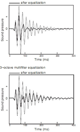

                            • 28403
                            Beim Ausschwingen bewirkt auch in parametrischer (nur dieser) EQ eine Verbesserung. Klicke auf die Grafik für eine vergrößerte Ansicht  Name: PEQ Ausschwingen.jpg Ansichten: 0 Größe: 30,4 KB ID: 705600
                            Solange aber der Raum eine zu hohe Nachhallzeit im Bass hat, ist alles vergebens.
                            Zuletzt geändert von walwal; 10.10.2022, 14:43.
