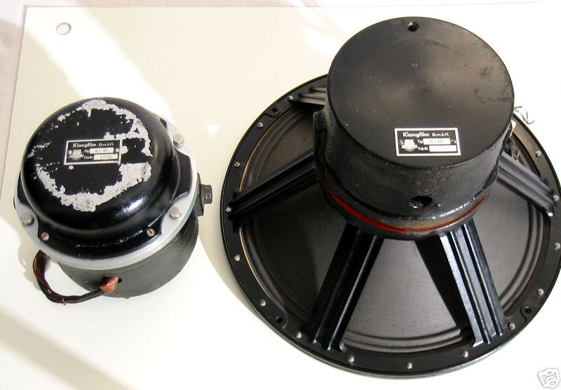

                  EURONOR Junior / EURONOR G
                  „In der EURONOR-Junior - Lautsprecherkombination sind alle Vorzüge der für große und größte Theater geschaffenen EURONOR II – Lautsprecherkombination in einer für das mittlere Theater geigneten Form und Größe verwirklicht.“
                  Diese Aussage findet man in einem Klangfilm – Prospekt:
                  http://www.klangfilm.org/data/docume...uronor_junior/
                  Entsprechend der Lautsprecherliste (Ausgabe 1957) wird die EURONOR Junior Kombination auch EURONOR G genannt. /8/
                  Die beiden Basslautsprecher haben einen Durchmesser von etwa 15 Zoll - zusammen haben sie einen Membranflächeninhalt vergleichbar mit dem des einzelnen Treibers der Euronor von 1937. Der Durchmesser der Schwingspule beträgt etwa 2 Zoll, auf einem Foto gemessen. Den oberen Frequenzbereich strahlen zwei Druckkammerlautsprecher ab. Alle Lautsprecher arbeiten auf Kugelwellentrichter.
                  Die Abmessungen betragen ohne Berücksichtigung des Gestells für Breite und Höhe je 2,50 m (Trichteröffnung) mit einer Tiefe von 1,25 m.
                  Die Trennfrequenz beträgt 500 Hz, der Frequenzumfang 40 – 15000 Hz.
                  Die Masse beträgt nur noch 220 kg.
                  Für die Felderregung benötigt man 220 V, 2 x 190 mA.
                  Gegenüber der EURONOR II ist der Hornmund ist um ca. 30% kleiner geworden, die Masse ist auf 37% geschrumpft.
                  Die Lautsprecherchassis sind dokumentiert. Da es ab etwa 1950 technisch möglich gewesen ist, preisgünstig kräftige Permanentmagnete serienmäßig zu produzieren, sind die fremderregten Lautsprecher im Laufe der Zeit ersetzt worden.
                  Bei der EURONOR Junior KL L432, dokumentiert 1951, werden noch Feldspulen-Lautsprecher benutzt:
                  http://www.klangfilm.org/data/docume...kl-l432/02.jpg
                  Der Basstreiber KL L402 hat eine Masse von 15 kg. Ein besonders schönes Foto des Basstreibers ist
                  http://www.klangfilm.org/data/pictur...kl-l402/20.jpg
                  Mehr Fotos vom Basstreiber sind unter
                  http://www.klangfilm.org/index.php?l...tle=&dir=&num= > Pictures > 2.4. Drivers > KL L402 zu finden.
                  Die Fotos vom Mittelhochtontreiber findet man unter
                  http://www.klangfilm.org/index.php?l...tle=&dir=&num= > Pictures > 2.4.Drivers > KL L301.
                  Auf diesem Foto kann man gut die kurze Länge des Horns erkennen: http://www.klangfilm.org/data/pictur...kl-l301/20.jpg
                  Bei der EURONOR Junior KL L441, dokumentiert 1954, werden stattdessen Permanentmagnete verwendet,die VAC (Vacuumschmelze, Berlin) geliefert hat.
                  http://www.klangfilm.org/data/docume...kl-l441/07.jpg
                  Der Basstreiber KL L406 hat ein ein Gewicht von 17 kg. Im Anhang findet man ein "Datenblatt". Ein schönes Foto sieht man unter
                  http://www.klangfilm.org/data/pictur...kl-l406/23.jpg
                  Weitere Fotos findet man hier:
                  http://www.klangfilm.org/index.php?l...tle=&dir=&num= > Pictures > 2.4 Drivers > KL L406
                  http://www.klangfilm.org/index.php?l...tle=&dir=&num= > Pictures > 2.4 Drivers > KL L302

                    Klangfilm had several versions of their cinema-audio systems, from huge to smaller. The Bionor and Euronor were midsize to large systems which in the 1950’s version contained two or more of their exceptional KL.L-406 bassdriver in basshorn, combined with one or several KL.L-302 mid/tops. The smaller Eurodyn system used one mid/treble horn and one bassdriver mounted in a two meter square flat baffle. The very best Eurodyn system is the KL L439 from the mid 1950’s to early 1960’s, due to the KL.L-302 and the KL.L-406 employed.
                    Most Klangfilm systems cross over at 500Hz.
                    The Zeiss-Ikon history started in 1846 when Carl Zeiss opened an optics shop in Jena, which grew into a big factory that after his death was incorporated with several other cameramanufacturers to form ICA (Internationale Camera A.G.). Over the years Zeiss-Ikon also aquired other companies, for example VEB Funkwerk in Leipzig – producer of audiosystems for cinemas. So Zeiss-Ikon already had experience with audiodrivers when Klangfilm needed a very high quality treblehorn in the late 1950’s, to compensate for the highfrequency damping effect of the new highly lightreflective moviescreen-materials used.
                    Designed by the engineers at Klangfilm and contracted out for production at Zeiss-Ikon, the Zeiss-Ikon 31-28.01 horns were included only in the best systems Klangfilm/Siemens delivered to the top venues in Europe, to Berlin, Paris and Wienna and also Stockholm.
                    They’re among the most unusual products made by Zeiss, very solidly built. The drivers have nicely turned brass phase plugs in the center, indicating the quality lathes used, as would be expected from Zeiss.
                    Klangfilm also designed lower cost speakers for their projector-systems targeted at schools and associations, usually branded Siemens-Klangfilm made in Austria. Sometimes they would also use other brands of speakerdrives for their lower line products. That lower cost line should not always be assumed to be on par with their high end line, where Klangfilm competed in the though cinema market by having the highest possible quality products on offer.
                    Klangfilm produced speakers into the late 1960’s and early 1970’s, then TV and video took over and the movietheatre-sector was hard hit. The market for high end cinema-installations disappeared for decades.
                    The Klangfilm company was dissolved in the mid 1970’s.
