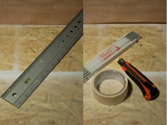

    Als erstes muss das Furnier sauber zugeschnitten werden. Dafür benötigt ihr ein stabiles, dickes, metallenes Lineal. Warum dick, warum Metall? Ganz einfach: Es dient als Führungsschiene beim Zuschnitt. Wenn man nicht fügen muss, dann geht es auch ohne. Desweiteren benötigt man ein (sehr) scharfes Cuttermesser, einen Zollstock und (wieder nur wenn man fügen muss) ein bißchen Malerkrepp.

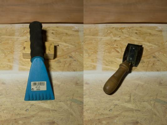

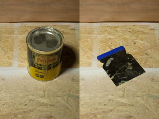

    Wenn das Furnier zugeschnitten ist (auf Überstände achten!!! Dazu später mehr.), benötigt man den passenden Kleber und etwas zum Anpressen. Ich verwende immer Pattex Classic Kontaktkleber. Ich verstreiche den Kleber dünn und ganzflächig mit dem abgebildeten Spachtel. Andere schwören auf Zahnspachtel. Das erhöht den Kleberverbrauch ungemein. Könnte aber durchaus besser halten.
    Zum leichten und geraden Aufbringen verwende ich einen ausrangierten Eiskratzer vom Auto (das blaue Dingens), zum festen Anpressen dann ein Weichholzklötzchen (unter dem blauen Dingens...). Man braucht (wenn man mit der Maserung reibt) keine Angst zu haben, dass man das Furnier beschädigt. Last-But-Not-Least nimmt man eine Furniersäge um den oben erwähnten Überstand des Furniers bündig abzuschneiden.

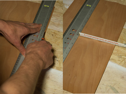

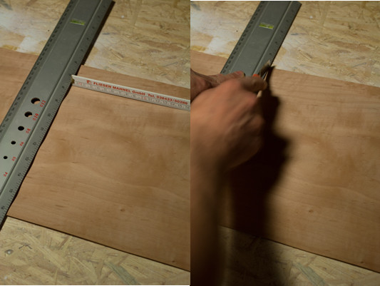

      Als erstes schneidet man die Furnierstreifen auf Länge. Ich benutze dazu immer mein Alu-Lineal und ein Cutter mit frischer Klinge. ACHTUNG: das Furnier muss ca 3-5cm länger als die Fläche sein!
      Danach muss man die Stoßkanten bündig machen: man legt zwei Furnierblätter übereinander und schneidet mit dem Cutter wieder am Lineal entlang. TIPP: Klinge sehr flach halten und mit wenig Druck arbeiten - dann läuft die Klinge nicht in die Maserung hinein. Wenn man mehrmals fügen möchte / muss, muss man die andere Seite genauso bearbeiten. Unbedingt darauf achten, dass die Schnitte paralell zueinander sind!!!

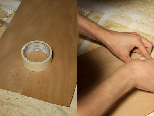

      Nun verbindet man die beiden Blätter. Man legt sie aneinander und verklebt sie alle 5cm mit einem ca 6-7cm langem Stück Malerkrepp. Dabei zieht man die Blätter möglichst eng aneinander. Zu guter Letzt klebt man den Spalt (der hoffentlich keiner mehr ist) mit einem Längsstreifen Malerkrepp zu.

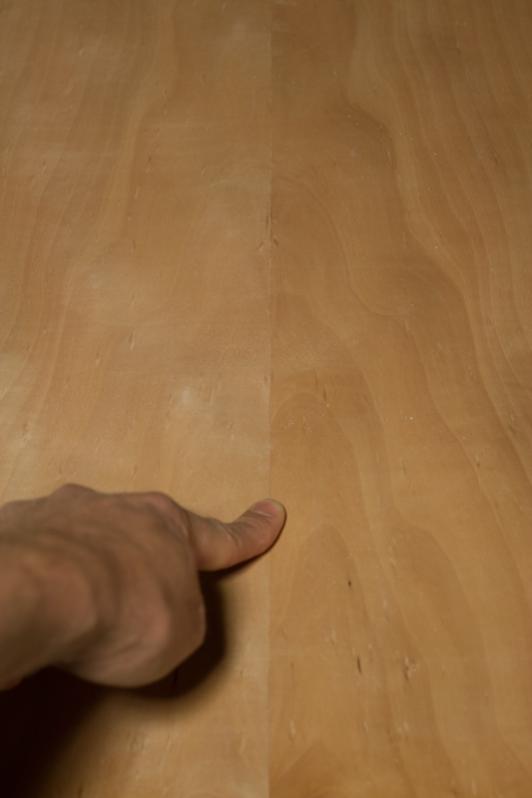

      Wenn man sich Mühe gegeben hat (und beim Schneiden auf die Maserung geachtet hat), sieht das Ergebnis so aus:
      We-Ha hat noch einen weiteren Tipp per PN geschickt: man kann zum bündig machen auch zwei gerade Bretter nehmen, dass Furnier dazwischen legen und mittels Hobel schneiden. Da kann die Klinge nicht in die Maserung laufen.

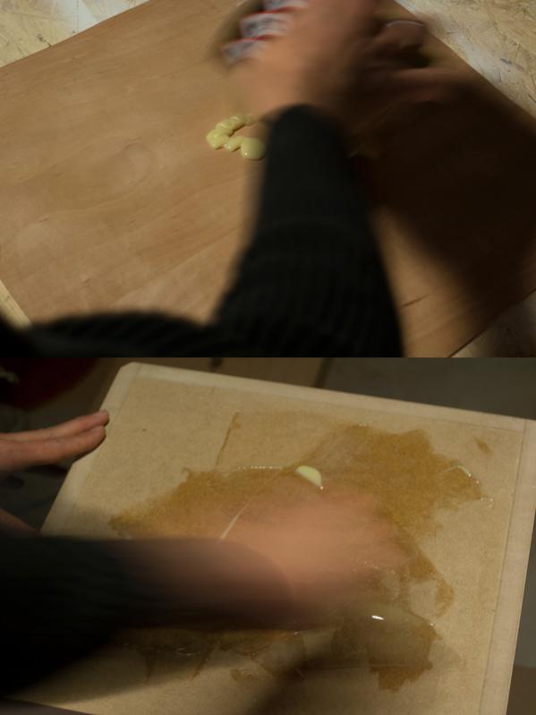

        Heute bringen wir das Furnier auf. Ich verwende dazu, wie bereits erwähnt Pattex Classic Kontaktkleber. Diesen trägt man zunächst auf beide Flächen (also sowohl Box, als auch Furnier) mittels des Spachtels aus dem ersten Post auf. Die Schicht sollte möglichst gleichmäßig sein und unter allen Umständen beidseitig bis zum Rand der zu klebenden Fläche reichen. Beim Auftragen sollte man sich beeilen, nach wenigen Minuten verändert sich die Konsistenz des Klebers von Honig zu Rotz!

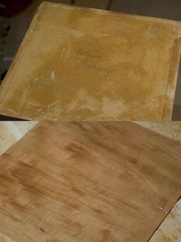

        Das lässt man nun 10-15 Minuten ablüften. Der Kleber sollte sich nach dem Ablüften wie Gummi anfühlen - wenn man mit dem Spachtel nun (OHNE DRUCK!!!) über die Klebefläche streicht, quietscht es. Wenn das alles zutrifft kann es weitergehen.

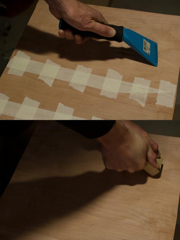

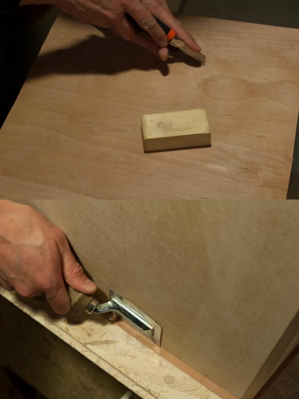

        Man richtet das Furnier vorsichtig aus (indem man es auf einer Seite hochhält), man beachtet dabei, dass es überall deckt. Dann streicht man es vorsichtig und leicht mit dem Eiskratzer aus dem ersten Post auf die Box. Sollte es gefügtes Furnier sein, kann man danach das Malerkrepp abziehen. Nun reibt man mit dem Weichholzstückchen und sehr hohem Druck (ich habe fast jedes Mal nach dem Furnieren Muskelkater) das Furnier final auf.
        Sollten sich Blasen gebildet haben, schneidet man mit dem Cutter in Faserrichtung auf, spritzt nochmal Kleber darunter und wiederholt das Aufreiben. Wenn das Funier sitzt, stellt man die Box auf der Furnierseite auf einen Holzuntergrund. Nun kann man das Furnier mit einer Furniersäge bündig abschneiden. (ACHTUNG: die Säge ist oben und unten gezahnt - wenn die obere Zahnung flächig an einem schon befestigten Furnier schleift, gibt das häßliche Spuren!!!)

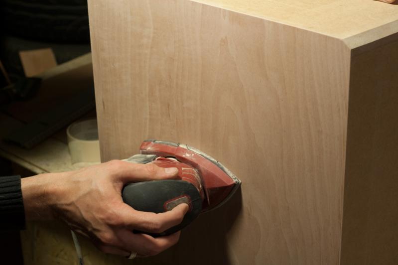

        Danach muss man eigentlich nur noch vorhandene Kleberreste entfernen und schleifen.
