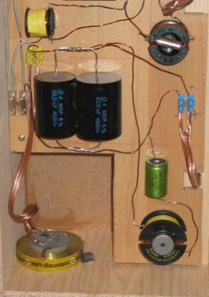

                Layout auf Brett übertragen
                Alles fängt mit einem Blatt Papier an. Man zeichnet einen Rahmen, welcher der Grösse des gewünschten Weichenbrettchens entspricht.
                Bei kleinen Boxen muss man sich vorher überlegen, ob das Brettchen durch die Ausschnitte passt. Der Volumenklau der Weiche gilt als unkritisch und wurde bei Visaton Bauvorschlägen berücksichtigt. Man kann auch ein extra Weichenfach oder ein externes Kästchen machen...
                Zuerst malt man sich die Markierungen für die Besfestigungsschrauben des Brettchens auf das Papier. Es sollte schon etwas Abstand zum Rand eingehalten werden, so zwei cm scheinen mir gut.
                Dann werden die Weichenteile lose auf das Papier gelegt und nach den Bedürfnissen der Spulen hin arrangiert. Dann werden die Teile mit Kuli angezeichnet. Nun hat man ein Layout für die Bestückung auf dem Brettchen erschaffen. Jetzt müssen die Drahtenden der Bauteile eingezeichnet werden, dabei an die Abwinkelung der Drähte denken !
                Bei Kondensator-Klötzchen oder Spulen ist eine Abwinkelung nicht sinnvoll, da sollten die Drähte einfach senkrecht durch das Brettchen.
                Also kann man die Abstände der Anschlussdrähte messen und nun auf das Papier zeichnen. Ebenfalls die Bohrungen für Schrauben oder Kabelbinder. Den Durchmesser vorher mit der Schiebelehre ermitteln und einen halben Millimeter zugeben, dass die Schrauben oder Binder gut durch zu stecken sind. Nochmals alles kontrollieren, letzte Geadnken, also das Papierlayout auf's Brettchen legen und die angezeichneten Bohrpunkte zB. mit einem Nagel durch stechen.
                Dann kann in aller Ruhe, sorgenfrei vorgebohrt werden.
                Bei dieser Bautechnik werden sämtliche Leitungen unten geführt, das heisst die Verdrahtung erfolgt Stück für Stück nach Plan.
                So bekommt die Weiche ein hübsches Aussehen.
                Für genügend Abstand zum Untergrund sorgen Distanzröllchen.
                (Bei den abgebildeten Teilen handelt es sich um original Visatonteile, nur hab ich inzwischen die Aufkleber auf die Unterseite geschaffen, aus rein ästhetischen Gründen, weil diese Teile für ein Zukunftsprojekt hinter Glas kommen)
