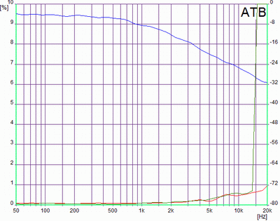

                                hier mal ein Beispiel für die Sättigung einer Spule und wie sich das ganze hörbar auswirkt:
                                Zunächst der Begriff "Sättigung":
                                Unter Sättigung (bezogen auf Lautsprecher / Frequenzweichen) versteht man einfach ausgedrückt (dies soll ja keine wissenschaftliche Arbeit werden!), dass das ferromagnetische Material (Standardmagnete, Ferritkerne, Eisen...) gesättigt ist, also keine Erhöhung der Magnetisierung mehr möglich ist.
                                Bei Spulen verwendet man öfters Ferritkerne (meist aus Eisen) zur Erhöhung der Induktivität bei gleichzeitiger Verringerung der Baugröße (Verringerung der Windungszahl -> kleinerer Durchmesser möglich).
                                Fließt nun Strom durch die Spule, entsteht ein Magnetfeld (vor allem im Inneren der Spule). Das sollte jedem aus dem Physik-Unterricht bekannt sein. Dieses Magnetfeld richtet die Elementarmagnete im Ferritkern aus. Umso mehr Strom durch die Spule fließt, umso mehr Elementarmagnete richten sich aus. Irgendwann sind alle Elementarmagnete ausgerichtet -> eine Sättigung ist entstanden.
                                Je nach Qualität des Kernes tritt die Sättigung bereits bei geringen Strömen auf.
                                Welche Auswirkungen ergeben sich für den Lautsprecherbau?
                                Messtechnisch:
                                Zunächst eine Messung einer einfachen Spule mit vernünftig ausgelegtem Ferritkern (hohe Spannung nötig, um Sättigung zu erreichen):
                                Messspannung: 5 V
                                Blau: Frequenzgang
                                Rot: K2
                                Grün: K3

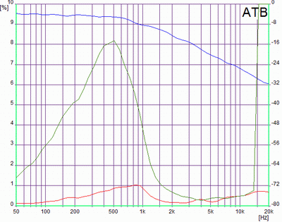

                                Nun die gleiche Spule, jedoch mit schlechtem Ferritkern (schon eine geringe Spannung sorgt für eine Sättigung):
                                Messspannung: 5 V
                                Blau: Frequenzgang
                                Rot: K2
                                Grün: K3
                                Es ist leicht zu erkennen, dass hier eine extreme Erhöhung der dritten Oberwellen (K3) entsteht.
                                Hörtechnisch:
                                Der stark erhöhte K3 ist deutlich hörbar z.B. durch eine rauhere Stimme. Es hat sich gezeigt, dass Musikstücke, wie z.B. "Katie Melua - Piece by piece" hervorragend zur Ermittlung schlechter Ferritkerne geeignet ist, da sich die Stimme beim Einsetzen des Basses extrem verfärbt
