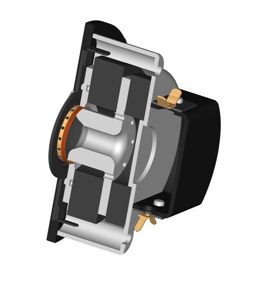

              Ich habe mal auf dem Server nach der Schnittzeichnung gesucht. Bevor jetzt wieder falsche Schlüsse gezogen werden: Alle Hohlräume sind sehr effektiv mit Schafwolle bedämpft.

                  Ich meine, ich sehe verdammt viele Bohrungen. Findet eigentlich auch ein Druckausgleich des gesamten Innenlebens mit der Außenwelt statt, damit der Hochtöner nicht von der Wetterlage abhängig ist?

                    Die Bohrungen sind wichtig!
                    Ohne die hätte man eine integrierte Orgelpfeife oder sowas

                      Der HT-Aufbau sieht doch gar nicht schlecht aus.
                      Bohrungen in der Schwingspule machen nicht nur cool (wie mit Sonnenbrille), sondern auch leicht. Leichte Mädchen durch tolle Sonnenbrille aufgabeln - Magnum und KE - die können's, nich.
                      @ Frankynstone: Welcher HT macht denn so einen Ausgleich? Kaum einer. Und durch die geringe Fläche ist der Druckunterschied weitaus weniger drastisch als bei einem großflächigen Woofer. Kleinere Arbeitspunktverschiebung sagt aber auch nicht viel aus - ein HT ist allgemein kleiner als ein Woofer. Hmm.

                        Druckausgleich ... Wetterlage ...
                        Oh nein! Ich sehe leider nirgends Druckausgleichsöffnungen und würde daher bei einer unbemerkt herannahenden Gewitterfront befürchten, dass der plötzliche Druckabfall mir die schweineharte Keramikkalotte samt Schutzgitter womöglich in mein Auge schiesst.
                        Ansonsten hatte ich mit dem HT bereits geliebäugelt ...

                          Ein Luftspalt an sich, in einem so kleinen System, setzt schon von Natur aus sehr enge Grenzen!
                          Die KE darf jedoch, schaut man genau hin, nicht nur durch die Polkernbohrung auf ein großzügiges Volumen zugreifen! Ein Ausgleich nach außen, ist in dem Fall der KE nicht notwendig. Da sie am unteren Ende nicht überschwingt! Die zahlreichen Bohrungen dienen dazu, dass die Schwingeinheit nicht nur durch einen Flaschenhals auf das ihr gegebene Volumen arbeiten muss. Das heißt, dass die Schwingeinheit sehr gleichmäßig auf das ihr gegebene Volumen arbeiten darf! (Gleichmäßig verteilte und konstante Luftlast)

                            Ja, aber wenn die Einheit völlig dicht wäre, würde der schwankende Luftdruck tatsächlich die Schwingspule entweder nach innen oder nach außen verschieben. Das passiert hier aber nicht, weil der Schwingeinsatz nicht ganz luftdicht sitzt. Innerhalb von wenigen Sekunden gleicht sich innen der Luftdruck an.
                            Wir hatten dieses Problem wirklich mal mit der DSM 50 FFL. Irgendwann war mal der Schwingspulenträger völlig geschlossen (kein Spalt an der Stoßkante) und das Ferrofluid dichtete auch gut. Man konnte die DSM 50 FFL als Barometer benutzen, allerdings nur bei konstanter Umgebungstemperatur. Ein kleiner Schlitz im Träger brachte dann Abhilfe.

                              Das Konzept finde ich auch spitze, gut durchdacht und designt. Gerade die verrundete Polkernbohrung, die man eher bei einem Bass erwarten würde, wo richtig Luft umgewälzt wird.
                              Das mit dem Druckausgleich war nicht so 100% ernst gemeint, denn Luft bahnt sich überall ihren Weg, entlang der Verkabelung, unter Verschraubungen durch. Also bei herannahendem Gewitter wird der Druckausgleich durch unvermeidliche Undichtigkeiten des angeschlossen Volumens geschehen. Bei Gewebehochtönern diffundiert die Luft durch die Kalotte durch. Wisst ihr, wie schwer es ist, irgendwas luftdicht zu kriegen?
