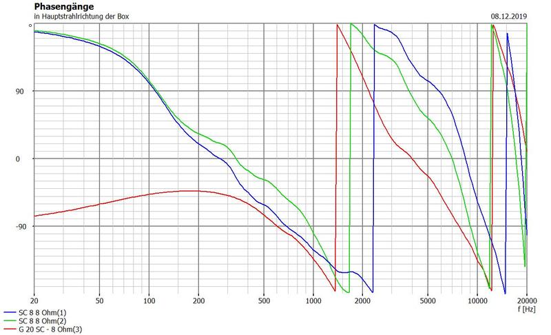

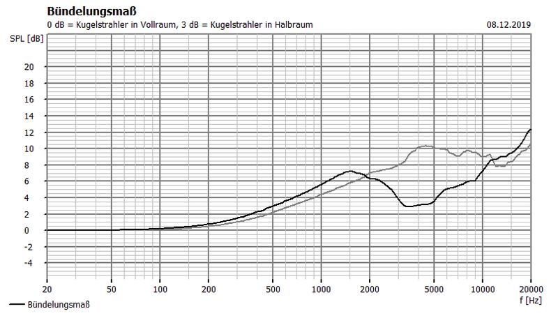

                  Optimierung für Center 81
                  Hallo liebes Forum,
                  ich bin Neuling im Boxenbau, habe mich aber an den Center 81 gewagt. Ich suche nach einem Center, den ich idealerweise in ein Sideboard / TV Schränkchen einbauen kann.
                  Da ich den als Einbaulösung nicht nachträglich ausrichten kann, brauche ich besonders breite Abstrahlung bis in den Hochtonbereich (wenigstens bis 30°).
                  Der Center 81 scheint da eine gute Basis zu sein, da er sehr flach ist und sich eines guten Abstrahlverhaltens rühmt.
                  Nachdem ich auf diesen Thread gestoßen bin, wollte ich sehen, ob sich noch mehr rausholen lässt an Linearität und Tiefe. Ziel ist also mehr Bass, sehr gute Linearität, leichter Anstieg zu den höhen Frequenzen und vor allem ein möglichst lineares Verhalten bis zu 30°. Das habe ich mit Boxsim ausprobiert. Ich bin auf verschieden Möglichkeiten gekommen, die auf den ersten Blick ganz gut aussehen, habe aber noch einige offene Fragen für die ich mir Hilfe vom Forum erhoffe.
                  Zunächst die Breitbänder.
                  1. Austausch des mittleren Chassis durch den SC8
                  2. Austausch beider Chassis durch SC8
                  Beides funktioniert. Besser geht es aber mit zwei SC8, vor allem wenn man das Volumen der Box erhöht. In der original Boxsim Datei wurden beide F8SC jeweils in 2L Volumen gerechnet, bei 6,7L geometrischem Gehäusevolumen (geschlossen). Wenn man das so belässt und die SC8 einbaut kommt es zu einer 3dB Überhöhung um die 150 Hz. Ich habe das Gehäuse in breite und Tiefe etwas angepasst und komme jetzt auf 8,25L und rechne jetzt beide SC8 in 8,25L. Dabei verschwindet die Überhöhung, dafür spielt der LS insgesamt noch tiefer, was mir gut gefällt.
                  Frage: ist es korrekt das so zu rechnen? Oder ist es richtig, beide Breitbänder mit einem kleineren Volumen zu rechnen, wie das in der Originaldatei war?
                  Schwierigkeiten habe auch ich noch mit dem Hochtöner.
                  Mit dem im Original verwendeten SC5 ist es extrem schwierig den Übergang sauber zu gestalten. Die Lösung, die im Original verwendet wurde, ist eine sehr hohe Trennfrequenz zum HT. Beide Breitbänder spielen sehr lange mit, wordurch es zu einer starken Bündelung im Bereich zwischen 2kHz und 5kHz+ kommt. Diese Lösung kriege ich mit den SC8 nicht gut hin, finde es aber auch prinzipiell nicht so gut, wegen des großen Bereichs mit starker Bündelung. Zudem führt die hohe Trennfrequenz zu "Löchern" im Frequenzgang die sich schon unter 20° auswirken.
                  Ich habe deshalb verschiedene andere HT ausprobiert. Zuerst den DTW72, obwohl der nicht abgeschirmt ist. Damit komme ich bei einer Trennfrequenz von ca. 2200Hz zu guten Ergebnissen. Tolle Linearitat. Der teuere und abgeschirmte G20SC funktioniert ebenfalls ganz passabel. Mit beiden Lösungen lässt sich die Bündelung zw. 3 und 8kHz reduzieren. Die "Löcher" verschwinden auch weitestgehend. Dafür bündeln beide jenseits von 10kHz stärker.
                  Die verbleibende Bündelung in der Nähe der Trennfrequenz ist recht schwer in den Griff zu bekommen. Ich nehme an, das liegt am Phasenversatz zw. HT und den Breitbändern (ca. 60°).
                  Fragen:
                  Warum erhalte ich mit dem DTW72 und dem G20 oberhalb 10kHz eine höhere Bündelung als mit dem SC5? Laut Angaben bei Visaton sollte das andersrum sein! Kann ich Boxsim in der Beziehung trauen?
                  Laut Visaton sollen die HT erst ab 3kHz mitspielen. Ergeben sich Probleme daraus, wenn ich die schon ab ca. 2kHz spielen lasse?
                  Lässt sich der Phasenversatz irgendwie gezielt beeinflussen, um die Übergabe von Mitteltöner auf Hochtöner zu vereinfachen?
                  Wie problematisch ist ein nicht abgeschirmter LS? Der würde bei mir recht nahe an dem HTPC oder dem Verstärker stehen? Kann es da zu störungen kommen?
                  Ich hoffe ihr könnt mir da ein bißchen weiter helfen.

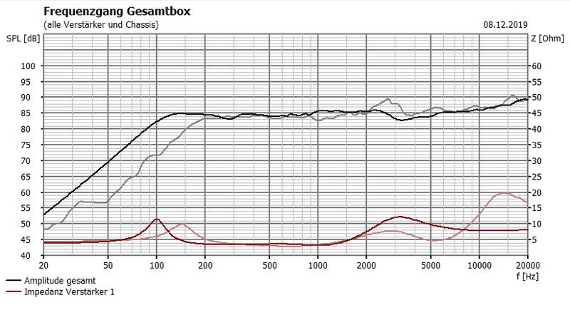

                        Wenn das Gehäuse ein Gesamt-Innenvolumen von 8l hat, dann muss das Volumen für den Treiber in Boxsim mit der Hälfte dieses Volumens angegeben werden, wenn 2 Treiber auf das selbe Volumen spielen.
                        In deinem Beispiel wären es also 4l pro Breitbänder. Oder andersherum: wenn die Simulation gut aussieht, wenn du den beiden SC8 in Boxsim je 8l gibst, dann muss das Gehäuse nachher 16l haben.
                        Was den Hochtöner angeht: der G20 ist den Mehrpreis gegenüber dem DTW72 definitiv wert, verhält sich auch gutmütiger bei tiefer Trennung.

                            Center 8820
                            @GabbaGandalf,
                            danke für die Tips. Ich glaube, jetzt habe ich alles korrekt. Ich hab die Maße noch etwas angepasst und komme jetzt auf 9.6L, also 4,8L pro Treiber.
                            Auch wenn ich preislich eigentlich niedriger liegen wollte, gefällt mir das Ergebnis gut und ich bin jetzt auch gespannt ob der gut klingt.
Name: Center 8820 vs Center 81 frequenzgang.jpg

                            @ UweG
                            Danke für Deine Ausführungen. Tatsächlich habe ich mir über solche Probleme, insbesondere durch abweichenden Phasengang, überhaupt keine Gedanken gemacht. Klingt plausibel, aber den Phasengang der HS60 krieg ich natürlich nicht raus. Mein Center sieht jetzt mit dem G20 bzgl Phasengang erfreulich homogen aus, was sicher kein schlechtes Zeichen ist.
Name: Center 8820 vs Center 81 phasengang.jpg
Ansichten: 1
Größe: 62,5 KB

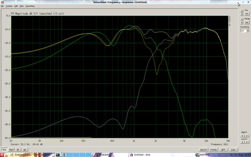

                            • GabbaGandalf
                              • 22.10.2004
                              • 1851
                              Der Frequenzgang sieht schon gut aus, die Phasenlage könnte man vielleicht noch optimieren.
                              Wenn du den Hochtöner verpolst, sollte ein schön tiefer Einbruch im Frequenzgang auf der Trennfrequenz entstehen. Wenn nur eine leichte Delle entsteht, passt die Phase nicht.
                              Als Beispiel habe ich mal einen alten Screenshot von einer Messung angehängt.
                              Dabei sieht man die einzelnen Treiber an der Frequenzweiche, sowie deren Summe einmal normal und einmal mit verpoltem HT gemessen.
