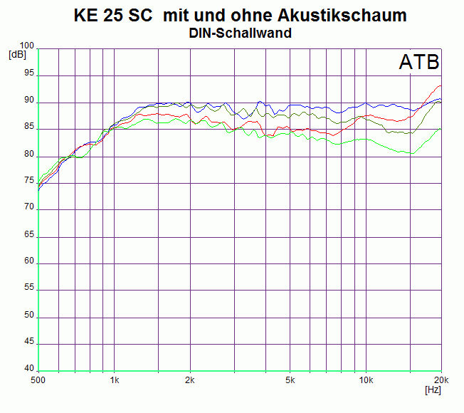

                Hier die versprochenen Messungen:
                blau: 0° ohne Schaum
                dunkel grün: 30° ohne Schaum
                rot: 0° mit Schaum
                hell grün: 30° mit Schaum
                Admin

                  Kann man davon ausgehen, dass der Schaum so geformt war, wie Uwe es im Eingangsbeitrag abgebildet hat, oder war es doch etwas Anderes?
                  Harry's kleine Leidenschaften
                    • 5685
                    Der Schalldruck reduziert sich tatsächlich schon bei 1,5 kHz auf Achse um mehrere dB. Jetzt wundert zumindest nicht mehr, dass ich den Eindruck hatte, man müsste die Weiche dafür neu abstimmen.

                      das verstehe ich nicht. warum steigt denn der Pegel im Superhochtonbereich mit Schaumstoff AN? Ich hätte das genaue Gegenteil erwartet...

                        @ Harry: Der Trichter war enger als der von Uwes Versuch.
                        @ Farad: Wir haben alle was anderes erwartet. Könnte der Schaum - obwohl offenprorig - bei den ganz hohen Frequenzen eine Hornwirkung haben?

                          Farad schrieb: das verstehe ich nicht. warum steigt denn der Pegel im Superhochtonbereich mit Schaumstoff AN? Ich hätte das genaue Gegenteil erwartet...
                          Der Anstieg wird indirekt von dem kleinen transparenten Kunststoffring hinter dem Sieb verursacht.
                          Wer die KE schon einmal ohne Sieb gemessen hat, wird verstehen was ich meine.
                          Vielleicht sollte man den Versuch mit einer anderen Kalotte (ohne Ring) wiederholen.

                            • 5685
                            Bei mir war ja eine Gewebekalotte drin. Ich habe zwar nicht gemessen, aber die Klangfarbe war dort auch nach oben hin mit sehr viel Glanz, das ist wohl nicht der Ring in der KE.

                              lonzo, ich habe die KE25SC schon mal in einem Waveguide ohne Gitter gemessen. Ein solches Verhalten habe ich nicht in Erinnerung.
                              Ob es aber tatsächlich zu einer Art Druckstau kommen könnte?
