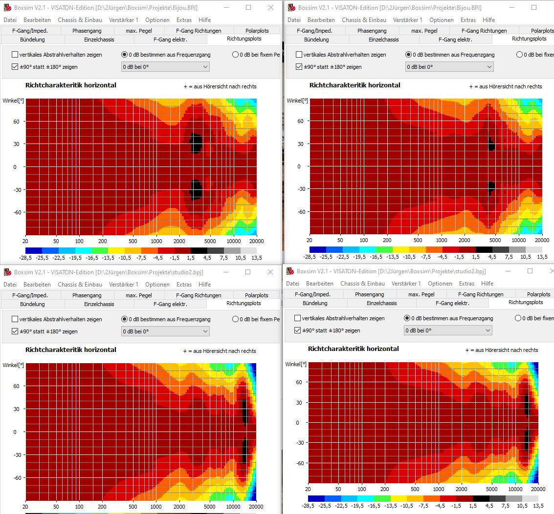

Schmale Fase an Schallwand sinnvoll?
  • Superhatti88
    • 31.05.2016
    • 193
    #1
    macht so eine schmale Fase wie an der Studio 2 (8mm, 45°) überhaupt noch Sinn? Sollte eine Fase nicht größer sein?
    Oder sind das eher optische Aspekte?
    Ich frage darum, ob man die Fase dann nicht gleich weglassen könnte.
    Vielen Dank im Voraus.
    Schöne Grüße,
    Gerhard
    • 29067
    Frag mal Boxsim. Der Effekt ist minimal durch das WG. Ohne WG wirkt die Fase stärker.

      • 29067
Name: bijou studio 2 0+3 cm Fase.jpg
Ansichten: 342
Größe: 484,5 KB
      oben Bijou....... mit 0 und 3 cm Fase
      unten Studio 2 mit 0 und 3 cm Fase
      Beide hatte ich im Einsatz als Front-LS, Bijou klinkt grell, Studio 2 perfekt, natürlich. Sah man auch beim Einmessen, die S2 brauchte keine Korrekturen.

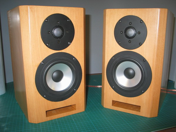

        • 1269
        Aus Neugierde - welche Bijou hattest Du im Einsatz? Die erste mit AL130 und KE ohne WG?
          • 29067
          Genau die.
          Klicke auf die Grafik für eine vergrößerte Ansicht  Name: bijou.jpg Ansichten: 0 Größe: 74,7 KB ID: 735541
          Die jetzige Studio 2 ist mit der Ke im WG
            • 1269
            Merci ist glaube ich die einzige Bijou, die ich noch nicht gehört habe (170, 170WG, 170MHT). Mich hatte das "grell" ein wenig irritiert...

              Wenn ich die Sonogramme ansehe, ist klar, was da stört, 3 dB zu viel im kritischen Präsenzbereich. Die BBC empfielt dort eine Senke.
              Optisch gefällt mir das besser mit einer schmalen Fase und es ist nicht so empdlich bei "Fremdkontakt".
