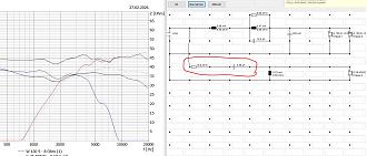

    ich würde gern die Visaton Couplet Light bauen. Da ich noch zwei G25NDWG übrig habe, wollte ich anfragen, ob dieser Lautsprecher auch mit diesem Hochtöner gebaut werden kann. In der Weiche ist ein Widerstand vor dem Hochtöner von 1Ohm konfiguriert; ich würde diesen auf 8.2 oder 10Ohm erhöhen. Würde dies ausreichen oder sollte die Trennfrequenz auch anders gewählt werden?

    das ist erstmal sehr einfach zu beantworten, wenn man in die Simulation reingeht, ... dies habe ich gemacht:
    Man sollte zwei Bauteile tauschen, dann sollte es funktionieren:
Name: couplet light mit dem G25NDWG.JPG
Ansichten: 229
Größe: 283,1 KB
      • 28847
      Die Couplet ist klanglich sehr speziell, um es freundlich auszudrücken. Grund ist die katastrophale Abstrahlung.
        • 10901
        mit dem G25NDWG wird es besser, Gruß Timo

          Danke für die Hinweise, bzgl der Weiche habe ich genau an dieselben Stellen gedacht, die Änderungen benötigen.

            Das was Jürgen mit der Abstrahlung geschrieben hat, stimmt zum Teil. Da habe ich schon ganz andere Boxen umgesetzt, die nach der Theorie überhaupt nicht funktionieren sollten, und sie taten es doch. Ich halte den G25NDWG für eine gute Alternative, wenn man nicht ganz so tief trennen möchte auch gut in der Abstrahlung. Einzige Voraussetzung ist, dass man nicht sehr tief trennen möchte, eher 3 oder 4 kHz, dann sieht auch die Abstrahlung garnicht so schlecht aus.
