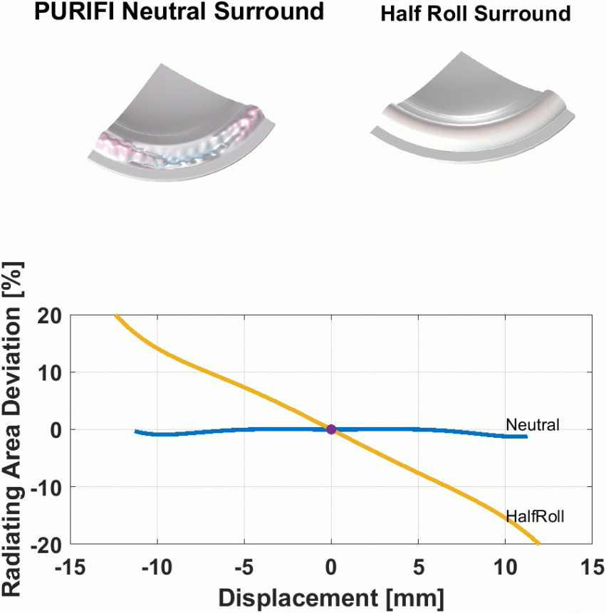

      https://purifi-audio.com/ushindi
Ansichten: 180
Größe: 91,6 KB
        • 28847
        Kann man hier nachlesen. Gehört aber nicht in dieses Forum.
