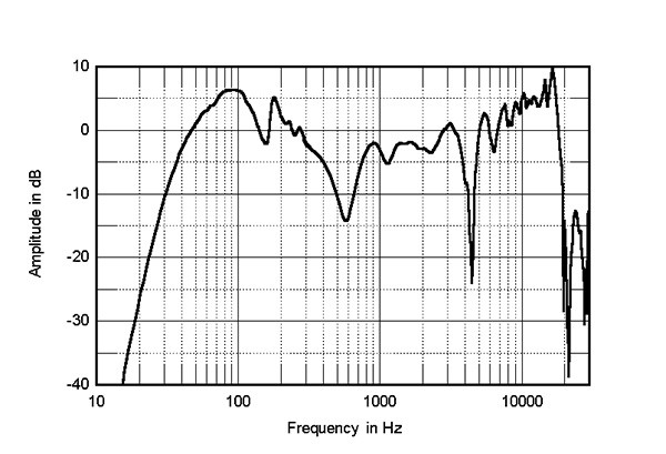

Huch
    • 28810
    Huch
    https://www.stereophile.com/content/...r-measurements
Ansichten: 724
Größe: 61,5 KB
  • blindrabbit
    • 02.12.2019
    • 619
    Ne 12000 $ Kiste, die man nicht auf Achse hören sollte, tststs.
    • Niwo
      • 15.07.2005
      • 912
      Mitteltöner verpolt?
        • 28810
        Wer weiß?
        • blindrabbit
          • 02.12.2019
          • 619
          Ziemlich sicher.
            • 28810
            Akzeptiert. Um so trauriger, dass der Hersteller so etwas nicht bemerkt . Stereophile vermutet auch, dass MT+TT verpolt sind.
