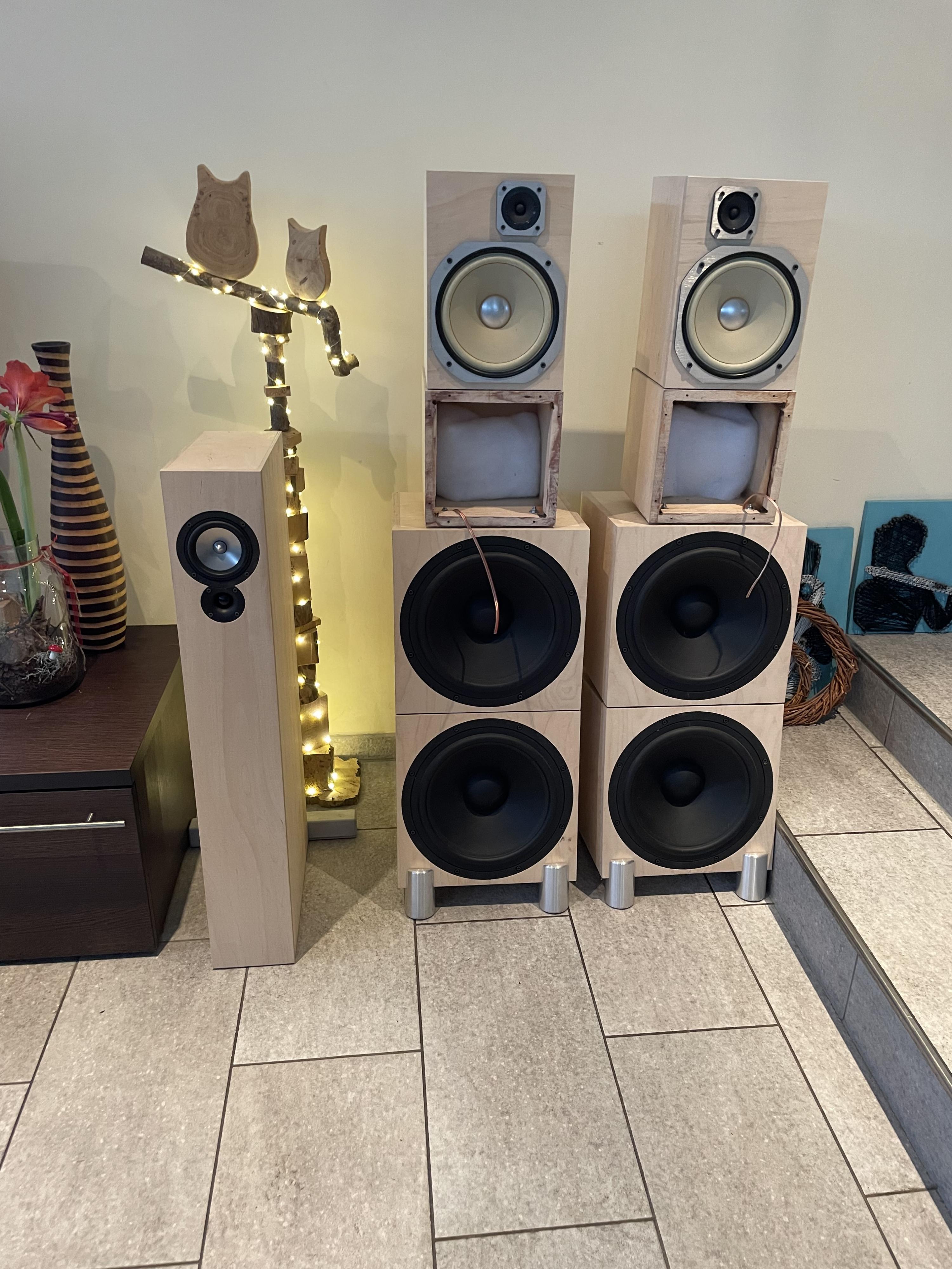

        ich habe in dieser Richtung ab 2023 den Zweiweger Schreihals gebaut aus zwei TIW300 in CB und drüber zwei verschiedene Hochtöner, einmal den Beyma AMT und einmal mit einfachem HT und HT21. Diese Box baue ich aktuell, (neben einigen anderen Boxen mit B100 oder TI100,) um zum Dreiweger, ... die aktuellen Treiber vom Bild kennst du sicher noch, wenn du die Achziger und die Hochphase des Selbstbaus noch in Erinnerung hast.
        Klicke auf die Grafik für eine vergrößerte Ansicht  Name: IMG_3121.jpg Ansichten: 0 Größe: 1,12 MB ID: 726882
        das laute Oberteil ist ein Visaton TL8C50F und ein TW8AW, im Mittelton und Hochton mit serieller Weiche und im TT werde ich wohl auf ein einfaches DSP gehen.
        Die Trennung wollte ich eher deutlich nach unten gehen, vielleicht 200 bis 400 Hz, das weiß ich noch nicht, ...
        ein DSP mit EQ wird gebraucht um den TL8C50F im Bereich zwischen 1 und 4 kHz zu zügeln, oder ich gehe für diesen einen EQ wieder passiv ans Werk ... da gibt es auch ein Thread hier im Forum.
        ansonsten wie du geschrieben hast, passt jeder laute Mitteltöner, 8 Zoll vielleicht und drüber ist auch komplett offen. Nur gibt es so wenige "echte MT", Audax vielleicht?
