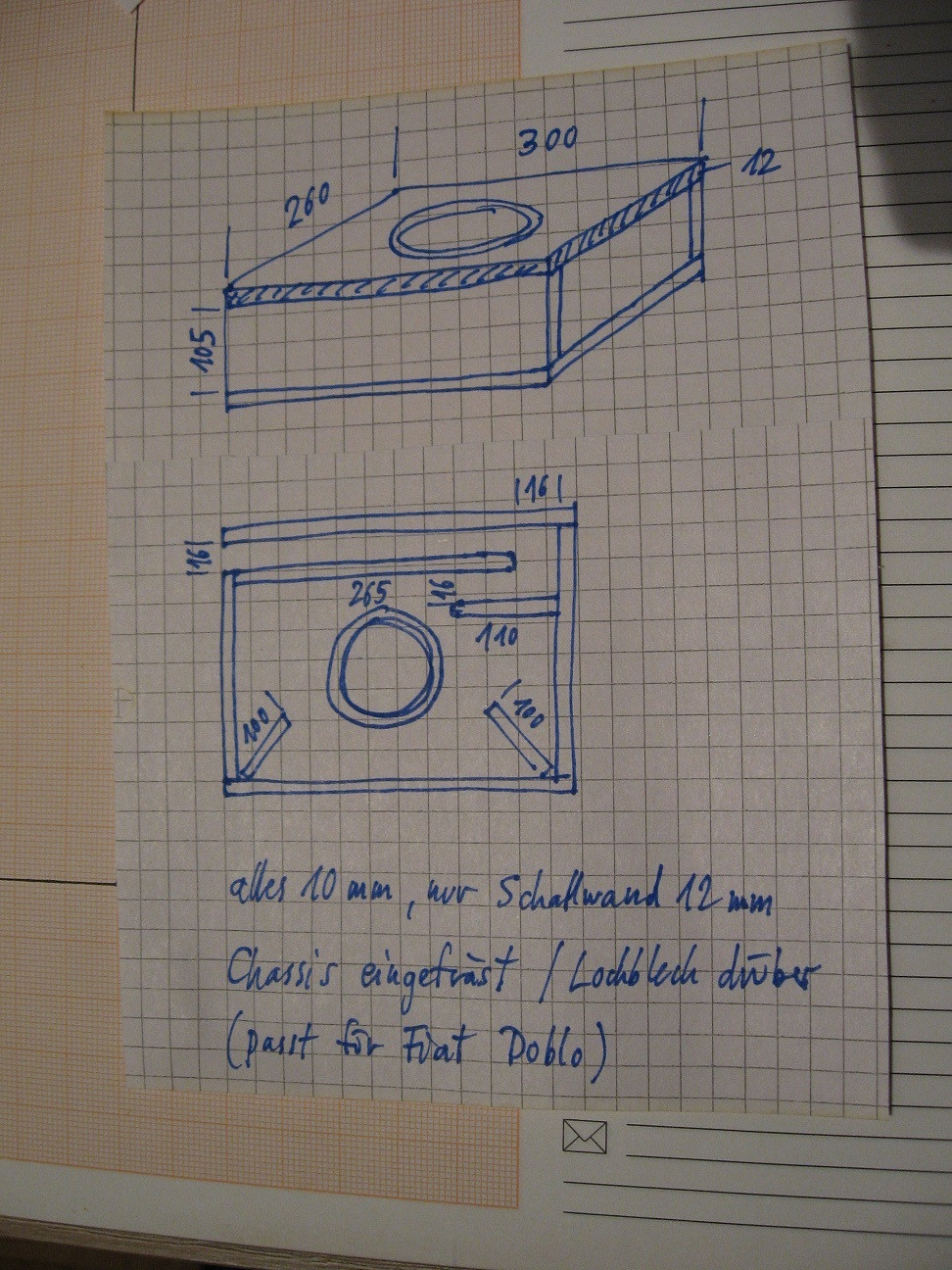

    Moin,
    mein Buzz braucht etwas mehr Bass.
    Ich kann unter dem Beifahrersitz einen kleinen Sub verbauen. Möchte keine Pegelorgien starten sondern die recht ordentlich klingende Serienalage im Tieftonbereich erweitern.
    Mein Buget: ca 50€
    Meine Idee: Einen W130X in ca. 8Liter geschlossen. Passt das für so ein großen Innenraum? Oder lieber erstmal in einem Probegehäuse testen bevor ich da zu viel Aufwand in den Gehäusebau stecke damit es unter den Sitz passt?
    Vorhanden ist ein kleiner Verstärker von ESX, hier die Daten:

    Gute Idee. Nur reicht dem w130x 4-5liter in br.
    eine noch tiefere Abstimmung macht für diesen kleinen Treiber keinen Sinn. Gruß Timo
      • 2351
      Hallo Wurst,
      mach´ das als BR, dass geht hervorragend. Habe mit dem W130X so was mal für meinen Zahnarzt gebaut. Muß schauen, ob ich die Skizze noch habe.

        4-5liter ist natürlich super klein. Hast du eine BR Abstimmung für mich? Hat Visaton was passendes, dann bestelle ich das gleich mit

          Eine Skizze wäre natürlich super
          Gruß Wurstblinker
            • 2351
            Ich schaue mal ...
            ... gefunden:
Ansichten: 210
Größe: 463,9 KB
ID: 725698 Ich habe die Größe mit einem Styroporklotz (aus einer Platte) ermittelt.

              Danke dir. Wie hast du den BR Kanal ausgelegt?
              Gruß Wurstblinker
                • 5862
                Ich gehe mal ganz stark aus von: Umgerechnet vom W130x Sub. Bauvorschlag von Visaton. Den habe ich auch mal in einem Corsa C verbaut, hinter der Beifahrerrücklehne im Fussraum.

                      eine physikalische Thematik kommt bei kleinen Räumen sehr zum Tragen, bedingt durch den Druckkammereffekt gibt es im Fahrzeug sehr früh einen Roomgain. Diese akustische Verstärkung der sehr tiefen Frequenzen kann ich sogar in meinem supergroßen Wohnraum deutlich messen mit einem Shelving von rund 3-4 dB unterhalb 35 Hz. Bei kleineren Räumen ist das oft 6-8 dB unterhalb 50 Hz und im Auto ist dieser Roomgain viel höher, bei bestimmt 12 dB unterhalb 100 Hz, ... sodass ich keine gute Erfahrungen mit BR-Boxen im Fahrzeug gemacht habe. Oder wenn man BR umsetzt, dann aber von 100 Hz deutlich abfallend. Ich muss aber dazusagen dass ich sehr selten für Fahrzeuge etwas gemacht habe, das sind Themen die ich aus meinem Berufsleben weiß. Ich bin im Interieur tätig und da hat man ab und zu auch mit der Audioausstattung von Fahrzeugen zu tun, bei mir sind es hauptsächlich Daimler und Porschefahrzeuge gewesen.
                        Recht du hast, Jörg. Und wenn man damit im Auto Musik hören will (und nicht Alleebäume fällen ...), reicht einer voll und ganz.
