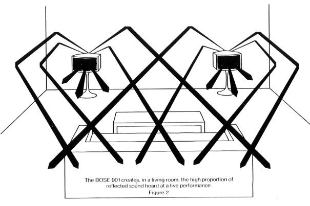

    Aber in die Ecke gehören die Bose definitiv NICHT
    Klicke auf die Grafik für eine vergrößerte Ansicht  Name: bosedirectreflecting_605.jpg Ansichten: 0 Größe: 53,5 KB ID: 723476

        Lol diese billigen Werbebilder, die suggerieren sollen, statt ein paar mickriger Schallpfeile kämen halt noch ein paar viel größere und kräftigere Pfeile an, natürlich jeweils nur genau auf das Sofa gerichtet

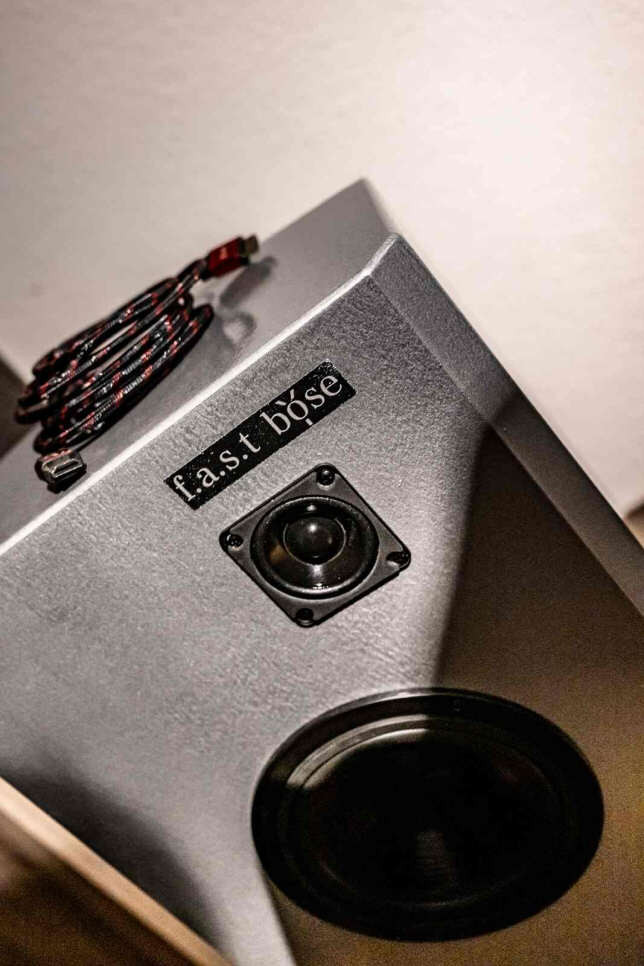

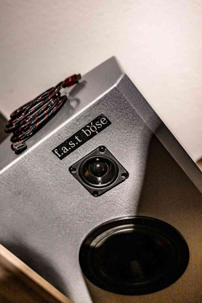

                        Also, beim vorvorletzten Frickelfest Essentials hat der Wolfgang (Vollstädt) von Spectrumaudio die "f.a.s.t. böse" hingestellt, 9 kleine BB´s in 901 Anodnung und ein Bass drunter - das hatte durchaus was.
Ansichten: 516
Größe: 108,6 KB
                        Ist wie bei der Fontana, auf dem Papier irgendwie daneben und klingt (auf ihre Weise) gar nicht mal schlecht ...
                        Ich würde mit dem FRS8 drangehen und den Bass woanders herholen.
