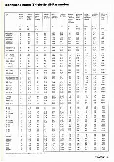

    ich weiß das es ein Post gibt mit den Parametern von alten Visaton Chassis und habe die Suche im Forum schon versucht, habe aber leider nichts oder etwas brauchbares (für genau das Chassis) gefunden. Ich bin auf der Suche nach den Parametern von dem
    VISATON WS 21 F
    Ich vermute einen eher hohen Qts und das der WS 21 F für geschlossene Gehäuse geeignet ist. Ein Gehäusevolumen von einem geschlossenem Gehäuse für den Treiber würde mir weiterhelfen. Ein TML möchte ich allerdings nicht bauen.

    Hallo!
    Ich häng da mal was an. Da sind Tabellen mit den Parametern.
Name: Visatonkatalog1990 (verschoben) 2.jpg
Ansichten: 338
Größe: 954,7 KB
    Gruß Bernd

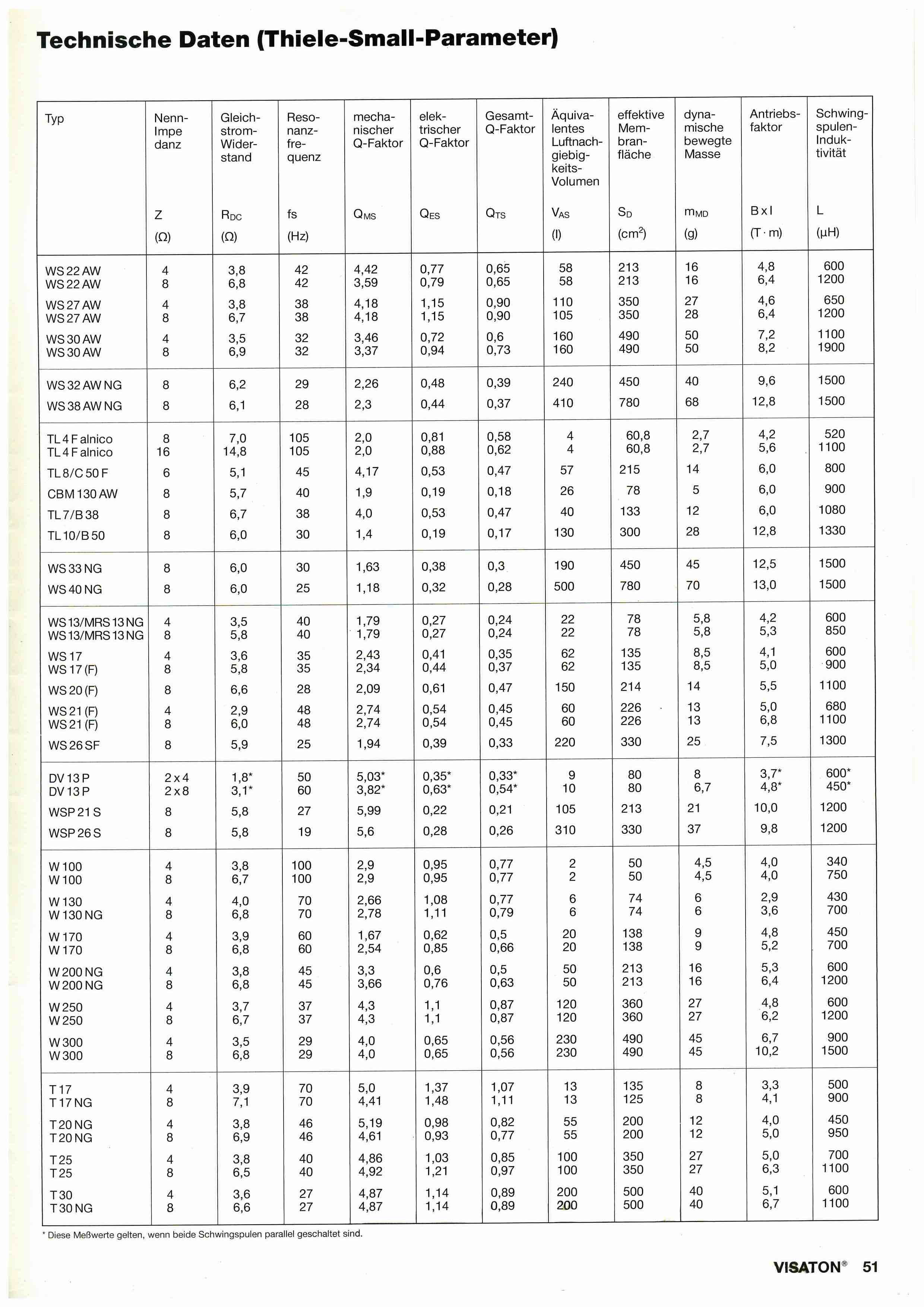

      Das hätte ich auch noch im Angebot:
Ansichten: 309
Größe: 840,0 KB
          Paßt super für ein geschlossenes Gehäuse in (mehr oder weniger) wandnaher Aufstellung, das die Nachbarn (Tiefbass) nicht zu sehr stören soll. Ich peile mal 40-45l geschlossen an.
          Danke! <3
