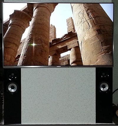

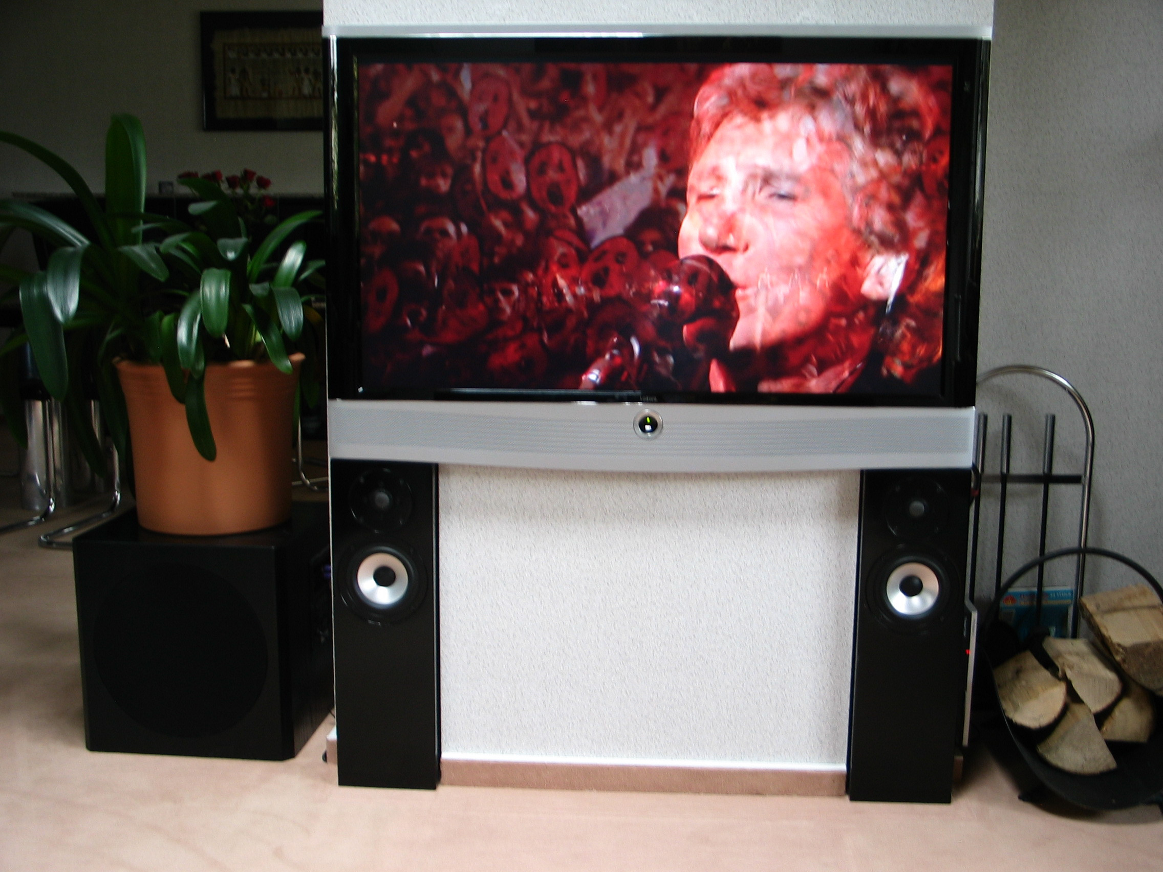

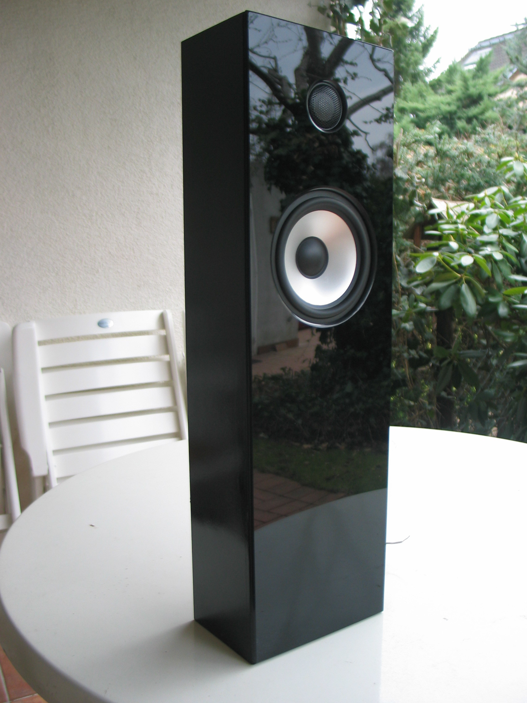

          Ja, trotzdem ist die Studio 2 besser, weil durch das Waveguide der Übergang TT-HT besser ist. Ja, mit der Ke im WG wird die Studio 2 noch besser, so habe ich die gebaut nach der Bijou.
          Die Bijou hatte ich als Front-LS für mein "Heimkino", da musste der AVR beim einmessen viel korrigieren, bei der Studio 2 mit Ke gar nichts, die klingt erschreckend natürlich, die Bijou viel zu hell. Subwoofer sollte aber sein. Und andere Weiche.
