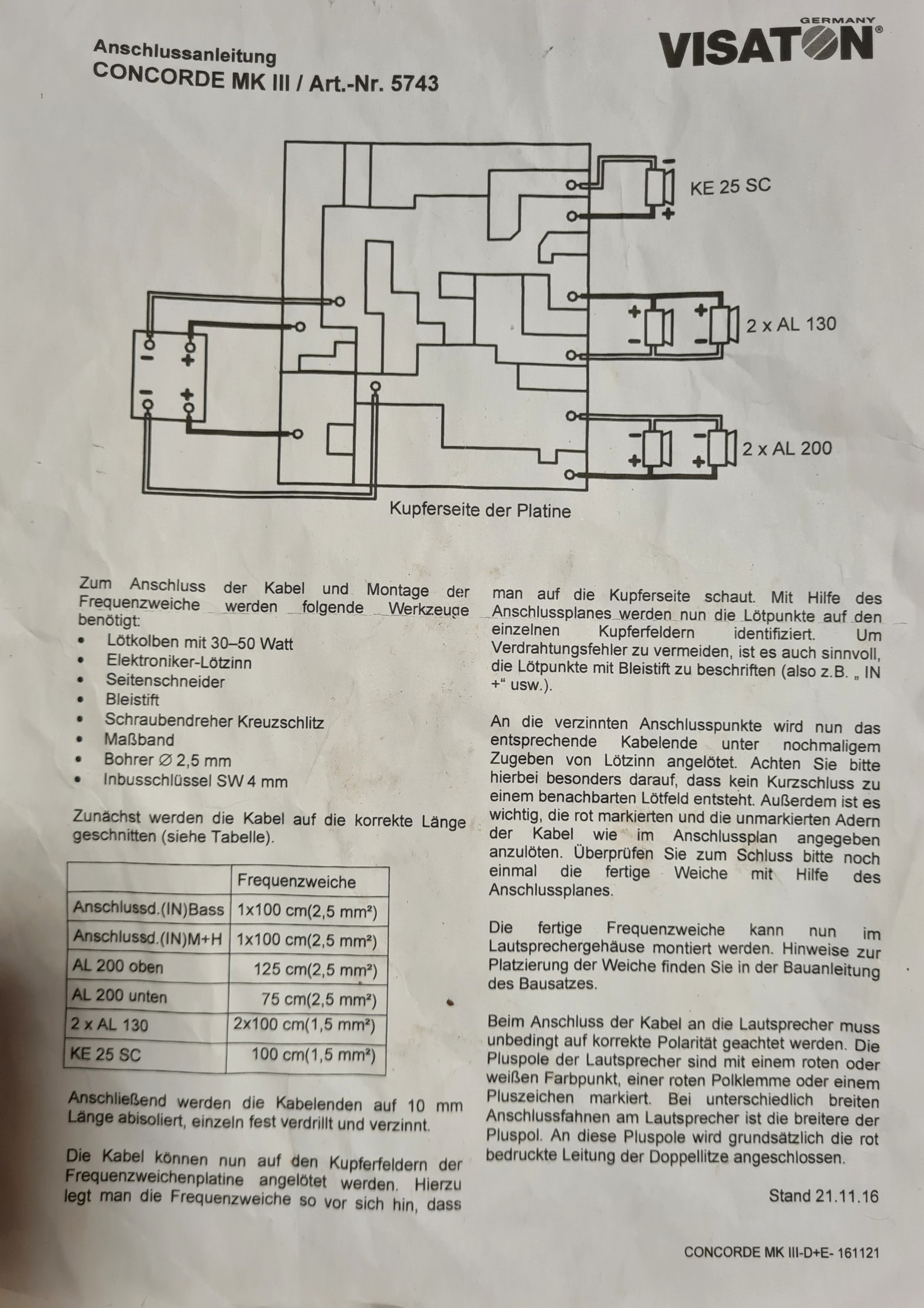

    Hat jemand den Plan mit den Lötpunkten auf der Weichenrückseite? Für die Original-Weiche Concorde Mk 3? Bräuchte das für ein Forenmitglied zur Kontrolle.

    meinst du dieses Blatt?
    Ist für die high-end Weiche.

      Genau das, vielen Dank. Guten Rutsch und Frohes, Neues.
      Gilt natürlich auch für alle anderen Versionen, Low-End sozusagen.

        Ich wusste jetzt nicht ob es noch eine zweiteilige Weiche gibt. Die bei uns war halt komplett mit mtk aufgebaut. Deshalb High-end
          • 28886
          Es gibt verschiedene Versionen davon. Bei den älteren sind noch glatte Elkos verbaut. Für meinen "Kunden" habe ich die 100 µF im Mittelton auch durch MKT ersetzt. Die einteilige Platine ist recht groß und fummlig beim Einbau.
