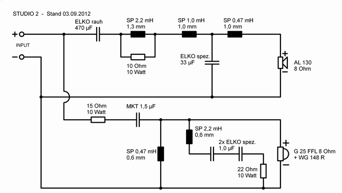

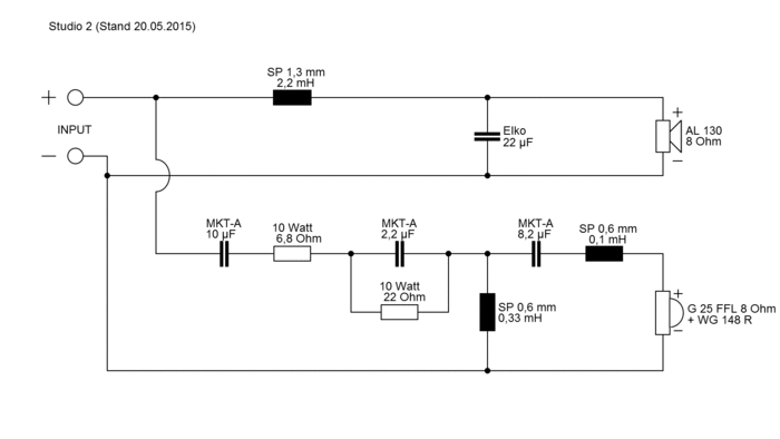

    Schaun mer mal:
    Klicke auf die Grafik für eine vergrößerte Ansicht  Name: fetch?id=649189.gif Ansichten: 0 Größe: 30,8 KB ID: 703329

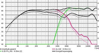

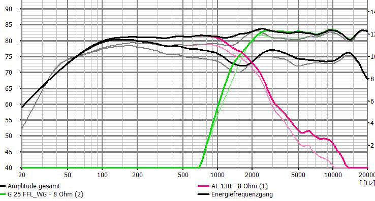

      Die 2015er Version (schwarz)ist einfacher und linearer als 2012 (grau).
      Klicke auf die Grafik für eine vergrößerte Ansicht  Name: studio 2 2012 + 2015.jpg Ansichten: 0 Größe: 112,5 KB ID: 703332

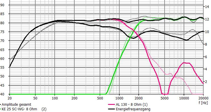

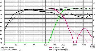

      Fast so gut wie meine mit KE-WG
      Klicke auf die Grafik für eine vergrößerte Ansicht  Name: studio 2 ke wal.jpg Ansichten: 0 Größe: 113,2 KB ID: 703333

              Ich glaube du vertust dich mit den Weichen.Wenn du Weichen für die Studio 2 löten wolltest und Teile bestellt hast,wieso schaust du da unter
              weitere Bauvorschläge und Modifikationen?Die dort gezeigte Box ist lediglich die GHP Variante.Diese hat eine etwas andere Weiche gegenüber
              der offiziellen Version.Es gibt keine 2015 Weiche.2015 wurden die Weichen lediglich auf die neuen M KTA Kondis umgestellt,deshalb das Jahr
              2015.
              An der Weiche selbst hat sich seit Einführung der S2 nichts geändert.

                Man siehts auch an der 2012 Weiche bei der Bezeichnung Elko spez.2015 steht da nur Elko.
