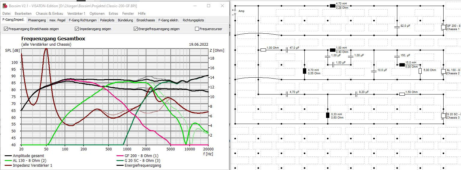

    Oben Original
    Hier mit Al 130 und1 Ohm
Name: classic 200 gf al 130wal.jpg

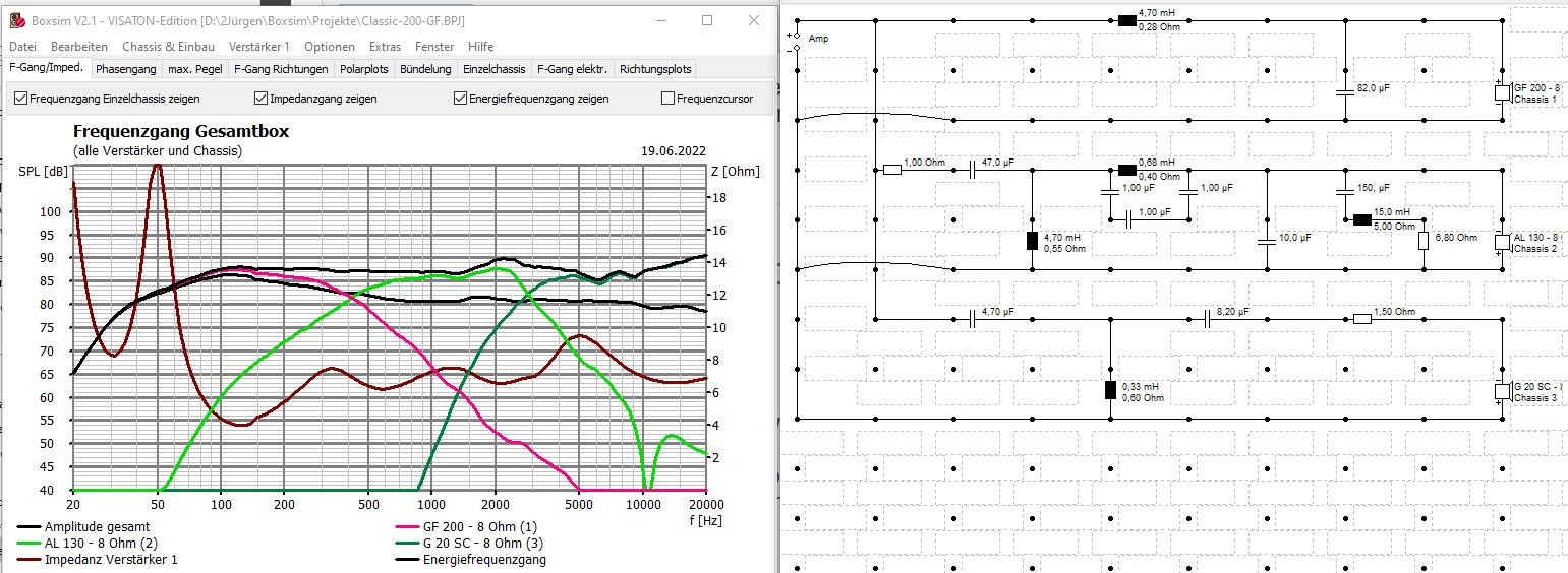

      Wenn zusätzlich die Spule 0,68 durch 1,0 ersetzt wird, ist die Simu perfekt. Ob das nötig und besser ist, kann nur ein Hörvergleich beantworten. Jedenfalls klingt die Kombi Al 130 + G 20 in meiner "Sonja" ausgezeichnet.
      Klicke auf die Grafik für eine vergrößerte Ansicht  Name: classic 200 gf al 130wal.2.jpg Ansichten: 0 Größe: 267,3 KB ID: 703039
