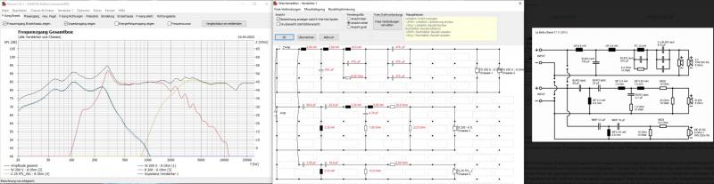

                Guten Morgen,
                also ich versuche die Box gerade zu simulieren in Boxsim.
                chassis& Einbau ist klar,Gehäuse auch.aber die weiche zu editieren fällt mir schwer. hat mir da jemand nen tipp?
                bei mir kommt zwar berechnung erfolgreich aber das kekritzel sieht schlimmer aus wie bei Kryptowährung(also käse)
                oder hat jemand nen link zu Nicarbon seiner Idee?
                Ich wünsche einen schönen Sonntag
                Grüße Rene

Name: weiche la belle light.jpg
Ansichten: 485
Größe: 31,0 KB
                    ne frage wie kann ich das jetz anpassen das es linearer ist
                    ich als leihe würde jetzt sagen hat ne gute erhöhung bei 300 Hz wo noch raus sollte , sonst eigentlich ganz akzeptabel oder
                    ist die original weiche der La belle,
                    bloß jetzt komm ich nicht weiter, weil ich leider nicht weiß wie man das jetzt anpassen tut
                    aber dfür gibt es ja euch (grins)
                      • 28730
                      Stell mal die Boxsim-Datei ein.
                      • kasper
                        • 06.07.2014
                        • 198
                        hoffe das passt :-)
                        und danke la belle ligth.BPJ
                          • 28730
                          War ne Macke drin bei den Verstärkern und die Impedanz war verrückt. Habe das korrigiert und die Weiche angepasst. Nicht schön, aber so könnte es gehen. Ich mag die Belle nicht, so ne Zicke.
                          la belle ligth wal.BPJ

                            das war meine erste Simulation, und so langsam finde ich gefallen dran, muss nur noch verstehen was für was ist, das man weis wie man es gerade zieht.
                            Warum ist die Belle so zickig?
                            was mich wundert ist der Wirkungsgrad 90db
                            liegt wahrscheindlich an den w200
                            kann ich die daten aus dem wichenplan entnehmen um zu schauen was mich die weiche kosten würde?
                            aber jetzt spiel ich auch noch ein biischen rum (Boxsim) nix andres
                            dankezön
                              • 28730
                              Die Belle Original ist auf Tiefbass gezüchtet, das kostet immer Wirkungsgrad. Zickig wegen des B 200, andere Chassis sind linearer.
