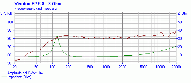

                    Wenn ich mir die Beschreibung der Entzerrung so anschaue, brauche ich da tatsächlich nichts machen, denn der FRS 8 steigt ja laut FG-Schrieb langsam aber stetig nach oben an und meine Gehör wird aller Wahrscheinlichkeit wohl über 11.000 Hz (wenn nicht sogar schon bei 10.000) ohnehin nichts mehr eindeutig (wenn überhaupt) wahrnehmen.

                        https://www.visaton.de/sites/default.../frs8_8_fs.gif
Ansichten: 403
Größe: 8,2 KB

                          Alle anderen sollten vielleicht den peak bei 12000Hz rausfiltern. Der wirkt doch der gewünschten Charakteristik entgegen und könnte den Effekt kaputt machen.
