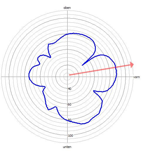

        • 28465
        Kommt immer auf die Weichenschaltung an. M. Meinung nach kann es keine universelle Regel geben.Wobei das für alle LS (außer D'Appo) gilt.
        Beispiel Classic-GF
        Klicke auf die Grafik für eine vergrößerte Ansicht  Name: classicgf polar.jpg Ansichten: 0 Größe: 70,1 KB ID: 696909
        Strahlt nach oben, wenn man das nicht will, die Positionen MT-HT tauschen. Aber kontrollieren, ob Weiche angepasst werden muss, da der F-Gang ev. anders wird.
        Da dies aber nur einen kleinen Frequenzbereich betrifft und (meist) überwiegend reflektierter Schall gehört wird, ist der Effekt minimal.
