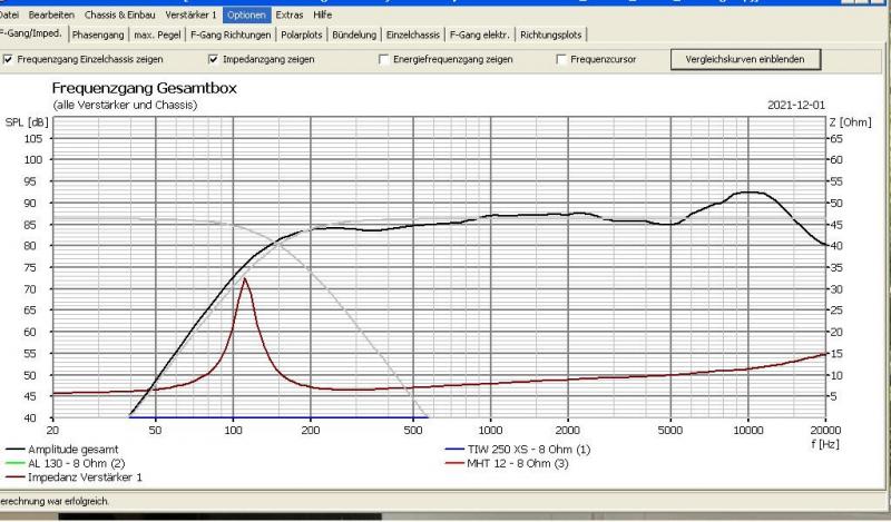

    Reichen dem Al130 bei aktiver Trennung ca 2 Liter?
    Danke
    • 28357
    Bei welcher Frequenz? Boxsim hilft.
    • sadrefrain
      • 03.01.2018
      • 242
      Stimmt. 150 Hz.
        • 28357
        2 L statt 4 L ergiebt von 100 - 300 Hz einen Buckel mit max. 2 dB, ist also unkritisch. Zumal der Raum unkalkulierbaren Einfluss in diesem Fequenzbereich hat.

              Na ja, du musst schon sagen, womit du arbeiten willst. Mit der DSP zB minDSP ist eine Trennung fast in jedem Gehaeuse moeglich. Bei analogen muesste man 6L und ein Hochpass mit Q=1,4 sein.

                  Dann finder heraus, was fuer ein Hochpass diese JBL fuer den Satelliten macht. Erst dann kann man ein passendes Gehaeuse finden. Etwa 5 Liter waeren optimal f0=80Hz Qtc=0,7 fuer einen AL130

                        OK, es wird sogar mit 2L passen, wenn wir die Filterung fuer die Satelliten als 150Hz bei 0,707 annehmen.
Name: 2l fuer al130.JPG
Ansichten: 218
Größe: 79,4 KB
