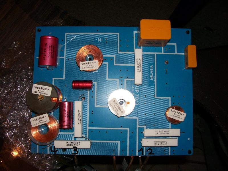

    Mein Name ist Vinky und ich bin neu beim Visaton Forum.Ich verwende seit 27 Jahren nur Visaton Lautsprecher und habe mir vor kurzen einen Traum erfüllt und mir die Atlas Compact MK II zugelegt.Die Lautsprecher sind im Super Zustand.
    Ich habe nur die Vermutung das der Vorbesitzer den Tiefmitteltöner WS 17 BF und den Hochtöner DSM 25 FFL falsch angeschlossen hat.
    Die eingebauten Weichen sind Original Visaton.
    Hat vielleicht jemand noch die Visaton Anleitung die zeigt wo die Lautsprecherkabel an der Platine positioniert sind?

      Auf dem ersten Bild ist rechts der kleine gelbe Folienkondensator und die kleine Spule darunter der HT Zweig. Daran gehört die DSM 25. Nur die beiden Widerstände scheinen eine Pegelabsenkung zu bewirken. Finde die Box gerade im Archiv nicht.
        • 5972
        https://www.visaton.de/bilder/forum/...act-mkii-2.jpg
        Gefunden. Die beiden Widerstände sind ein Spannungsteiler.
          • 5972
          1 DSM 25 -
          2 DSM 25 +
          3 WS 17 BF -
          4 WS 17 BF +

            Ich bin leider kein Elektroniker.Aber auf dem Schaltplan kann ich sehen das der DSM25 und der WS16 mit den Lautsprecheranschlusskemmen - an den Anschluss der Platine + verbunden werden muss.Ich glaube als Elektroniker sagt man "Phasenverdreht"
            Bei meinen Lautsprechern ist die Lautsprecherklemme - an - Platine und + an + Platine verbunden.
            Sorry für die Laienhafte Schilderung.Wie gesagt ich bin kein Elektroniker.
            Grüße vom Niederrhein
            Vinky
              • 5972
              Dann ändere es an der Platine. Kontrolliere aber die Anschlüsse an den Chassis. Ist mir selber schon mal passiert.

                Danke Yoogie für die Anschlussbelegung Habe die Anschlüsse kontrolliert und festgestellt das der Dsm 25 und der WS 17 BF falsch angeschlossen ist.
                Können durch die Verpolung eigentlich Schäden entstehen?
                  • 28847
                  Da geht nichts kaputt, aber wenn es falsch angeschlossen ist bei der Übergangsfrequenz eine Senke im Frequenzgang, was man hört. Pole mal ein Chassis um, am einfachsten das Kabel auftrennen und händich wechseln. Falsche Polung ist leiser, die Töne kommen aus beiden Chassis, wenn du unsicher bist, alles kontrollieren.
                  Durch die Weiche wird oft die Polung gedreht, so dass + an - kommen muss, damit es wieder richtig ist.

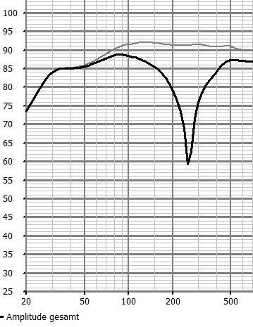

                      So sieht der Frequenzgang bei falscher Polung aus.
                      Zappeln kann bedeuten, dass irgendwo ein Kontakt nicht ok war.
