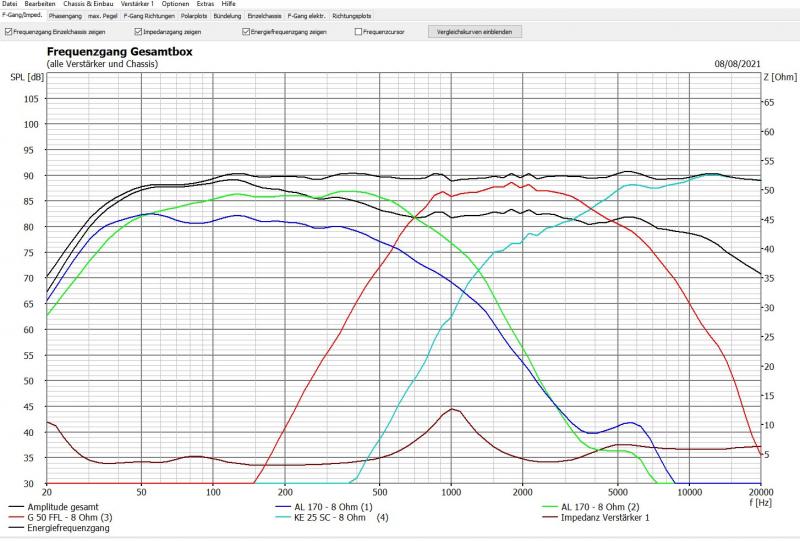

    Siehst du auf dem verlinkten Bauplan. Die Änderungen sind schon heftig, wenn es gefällt - ok.

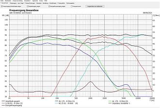

      Ja, ich habe sogar den Pegel auf 0dB bei dem MT und es paßt sogar. Bestimmt hast du dir Walwal die Phasen der HT zu MT angesehen. Bei dem Tieftöner mit der 800 Hz Trennung habe ich auch was gemacht. Es ist 18dB elektrisch aber ich bin jetzt bei meinen Kindern ind kein PC zur Hand mit der Visaton soft. Man muß sich überlegen LR6 oder BUT4. Spätestens nach 3 Wochen bin ich in NRW.

        Man die Weiche der S. sicher verbessern, aber der Kalottenmitteltöner strahlt breit ab, wodurch ein linearer Frequenzgang nicht gut klingt. Mich hat die S. klanglich nie überzeugt, aber das ist subjektiv. Vielen gefällt sie.

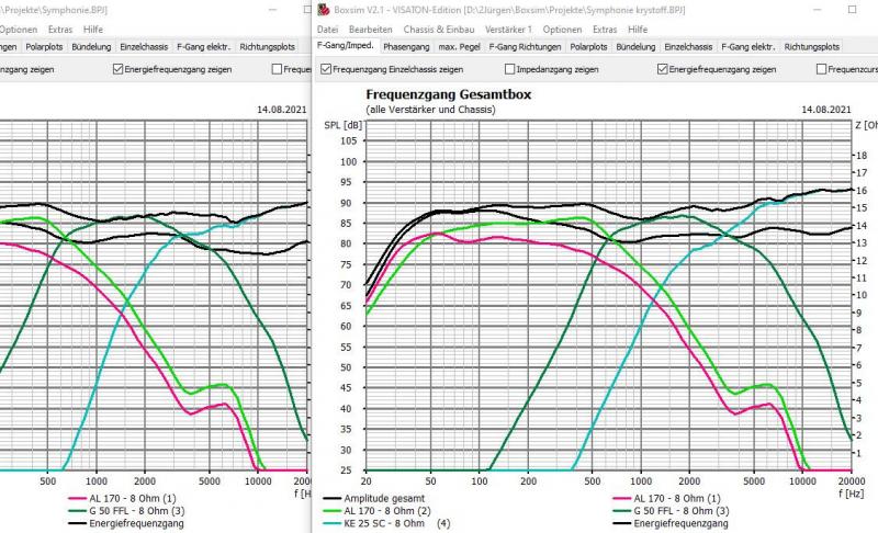

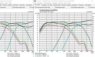

          Ich bin mir nicht so sicher aber man müsste einfach versuchen.
          Hier meine Idee:
Name: Symfonia SW V1.jpg
Ansichten: 489
Größe: 87,0 KB
ID: 693257 Symphonie SW V1.BPJ
