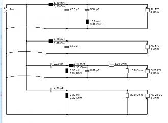

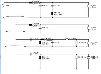

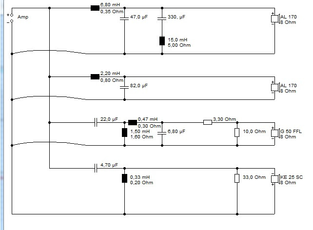

      Ich habe mir die Symphonie mal in der Simulation angeschaut und kann sagen, dass du den 3,3 Ohm kurzschließen kannst. Es wird wahrscheinlich besser aber nicht optimal.
      Ich persönlich würde ganz anders diese Weiche bauen. Als Beispiel hätte ich den Hochton so probiert. Klicke auf die Grafik für eine vergrößerte Ansicht
Ansichten: 880
Größe: 44,5 KB
      Die beiden ALs hätte ich auch anders gemacht. Zum Beispiel die G50 FFL ist akustisch ein Butterworth 4. Ordnung und der TT akustisch Butterworth 3. Ordnung. Müsste meiner Meinung nach geändert werden.
      Vielleicht ist das der Grund für dein Empfinden für diese Box.

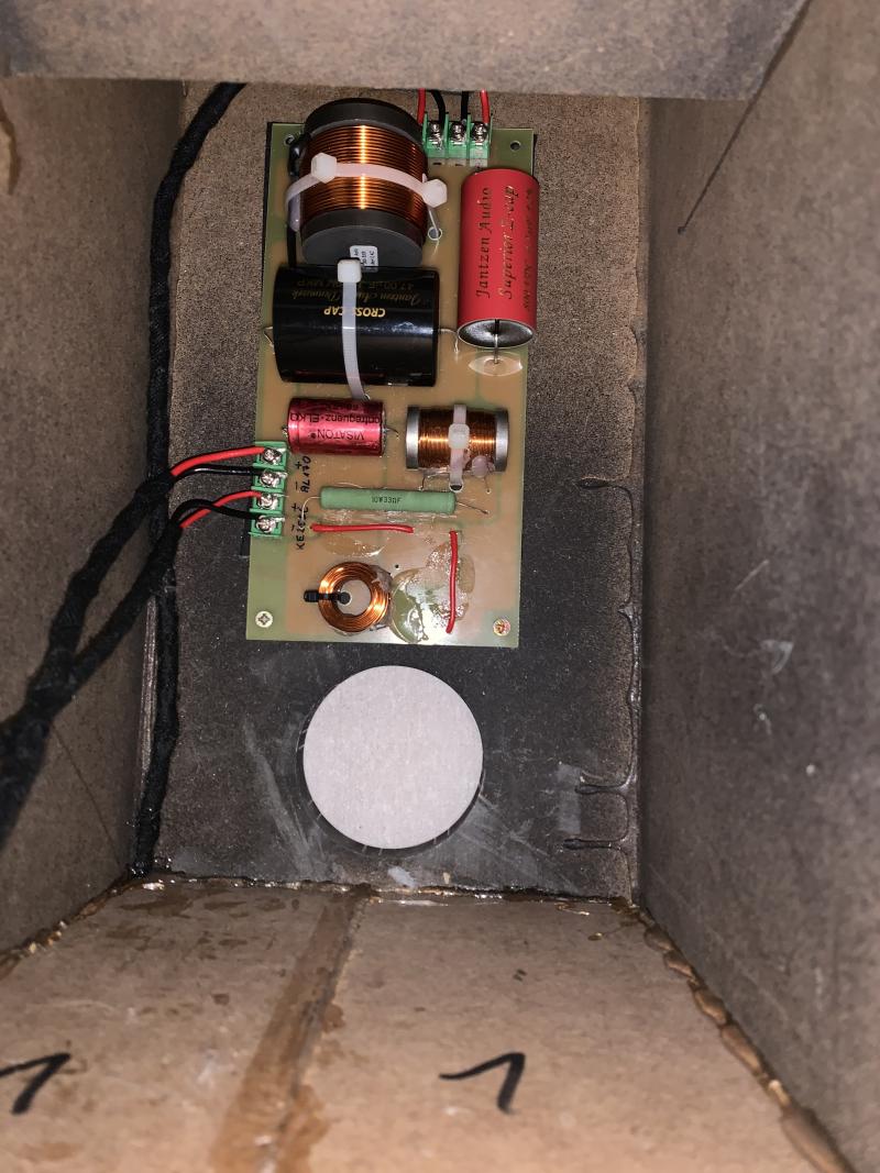

          Ich habe den Hochtönerfilter KE25SC ausgetauscht. Ich hatte befürchtet, es wäre zu hell, aber jetzt passt es mir gut.
          Was den Bass und seine Füllung angeht, habe ich die obere Kammer des W170S um eine Matte erweitert. Aktuell habe ich 4 Matten in der oberen und unteren W170S Kammer.
          Ich höre vor und danke für deine Hilfe.

            hast du die W170S anstatt der AL170 verbaut, oder hast du dich mit der Bezeichnung versehen?
            Gruß Werner
              • 28731
              Das Photo der Weiche sagt mir gar nichts, ist das die komplette Weiche? Wenn ja, hat das nichts mit dem Bauvorschlag zu tun.

                Haben Deine JANTZEN Spulen überhaupt die gleichen Widerstände wie vorgesehen ?
                Eine KE ohne Präzision, gibt es das ???
                • FlyBamboo
                  • 02.12.2020
                  • 3
                  Wenn das auf dem Bild "IMG_3220" die komplette Weiche sein soll, fehlt da aber die Hälfte !

                    Sprostowanie nie W170s tylko AL170.
                    Na zdjęciu jest połowa zwrotnicy dla dolny AL170 i KE25SC.
                      • 28731
                      "Korrektur nicht W170s sondern AL170. Das Foto zeigt eine Hälfte der Frequenzweiche für die unteren AL170 und KE25SC."
                      Ok
                      • Pollton
                        • 06.02.2015
                        • 326
                        Okay, was mich noch etwas stutzig macht. Diese Weiche wurde wohl nach der Boxsim-Datei aufgebaut, aber im offiziellen Bauplan ist der Hochtöner anders beschaltet.

                              Das habe ich gelesen, mir ist nur nicht klar, was da genau getauscht wurde?
                              Die Weiche auf dem Bild, entspricht die von der Boxim-Datei, aber nicht vom offiziellen Bauplan.
