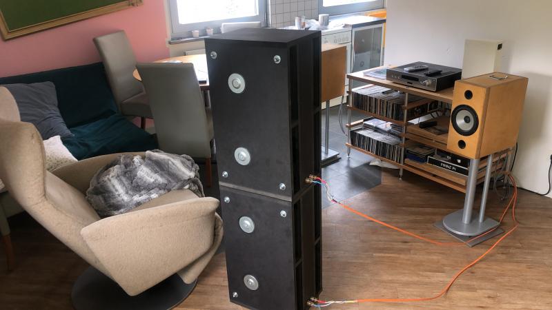

              Auch dazu kann ich was sagen:
              ich besitze 4 Petite Orgue (als Subwoofer), die hab ich natürlich auch schon mit den LaBelle CR gehört. Klanglich überragend, aber optisch / wohnlich eine Vollkatastrophe!

                Haste ein Foto von den Petite Orgue ??
                • NausNamR
                  • 01.02.2013
                  • 264
                  Ja, hab ich, mal sehen ob ich das hier einstellen kann.

                    Ganz schön hoch beide Kisten da wäre nix mit den CR oben rausstellen.Oder funktioniert nur einer als Sub pro Seite ??
                    • NausNamR
                      • 01.02.2013
                      • 264
                      Die kann man auch trennen und je 2 rechts und 2 links hinstellen. Der klangliche Gewinn steht aber in keinem Verhältnis zum noch bescheideneren Wohnwert!

                          Also bei 2 Stück ergibt es eine höhe von ca. 70 cm + die CR.
                          Das steht bei mir auch im Vordergrund der wohnliche Aspekt.
