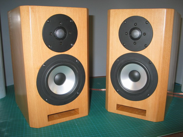

    bisher war ich begeisterter Hörer der Canton Vento Reference 9 DC. Diese passten bis ich mit dem Thema Visaton angefangen habe ziemlich gut und ich war zufrieden. Dadurch, dass ich durch meinen Vater mit selbstgebauten Visaton Tricon aufgewachsen bin, hat mich das Thema Selbstbau irgendwann nicht mehr losgelassen. So kam es, dass ich mir die Pacto gebaut habe (Gehäusebausatz bei Ebel Holztechnik bestellt). Ich wollte einfach mal testen, wie sich Selbstbau Lautsprecher schlagen :-)
    Um das Ganze abzukürzen, ich bin wirklich begeistert von dem Tiefton (W 130 X) der Pacto. Jedoch fehlt mir bei ihnen der "brillante, feine" Hochton der Cantons. Ich würde allerdings gerne bei kompakten Lautsprechern bleiben. Ich wünsche mir also einen ähnlich grandiosen Tiefton wie bei den Pacto und einen vergleichbaren Hochton der Cantons.
    Gibt es bei den Bauvorschlägen geeignete Lösungen? Bei meiner Recherche könnten die Zyklop und die Bijou gut passen.
    Ich freue mich auf eure Antworten :-)

    kompakt und fein auflösend spricht für die Bijou, schau mal nach der Variante mit Bändchen - Bijou MHT - vielleicht hast Du eine Möglichkeit, sie irgendwo mal zur Probe zu hören Mich hat sie sehr begeistert

      Ich kenne die Vento Reference 9 DC von canton nicht. Aber viele andere von Canton. Die sind in der Regel viel zu spitz abgestimmt. Sprich der Hochton ist hochgezogen. Fast jede Box kann man so fehlabstimmen.
      eine normale bijou sollte deutlich besser abgestimmt sein.

        Hallo Skafan,
        die Hochtöner der Canton empfindest Du zwar als „brilliant“, in Wirklichkeit strahlt aber der Hochtöner einfach nur sehr viel Energie ab. Das muss man einfach mögen.
        Mir wurde das bei meiner 1.2 dc auf Dauer zu anstrengend.
        Wenn Du also den gleichen Sound möchtest, wirst Du mit Selbstbau nicht unbedingt glücklich.
        Man versucht meistens, die Abstrahlung recht
        gleichmäßig hin zu bekommen. Dadurch könnte der Hochton aber auf den ersten Ton „langweilig“ klingen.
        Ich würde Dir aber trotzdem den Schritt zu einem besseren Lautsprecher raten.
        Wenn Du Dich an einen Lautsprecher gewöhnt hast, der weniger bzw. gleichmäßiger Hochtonenergie abstrahlt, wirst Du es nicht mehr missen wollen.
        Ich empfehle auch die Bijou. Ein ganz fantastischer Lautsprecher und auch mit einem Keramikhochtöner ausgestattet wie die Canton.
        Zudem eine recht breite Abstrahlung.
        Und auch der AL 130 ist ein unglaublich guter Mitteltöner, der sogar ein bisschen Bass kann.

              Die Bijou klingt sehr sauber, ist brillant und geht auch tief. Mir war sie zu brillant, aber das ist Geschmacksache und mit der Weiche anpassbar.
