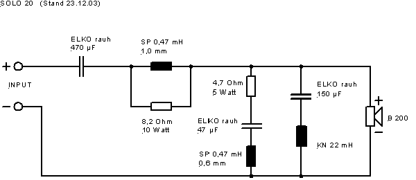

      @7zwerg:
      Du könntest das ganze doch ählich wie bei meinem Klotz handeln ....
      Ich hab die Weiche der SOLO20 bis auf den HP-Kondensator übernommen, so bleibt der FGang schön linear und eine Impedanzlinearisierung ist auch dabei
      Fahre das ganze z.Zt. am B200 sogar ohne aktive Filterung ( die Bässe laufen über eine SUBWAY-X von Thomessen) und das geht wunderbar.

        So etwa hatte ich es mir vorgestellt; mit dem Unterschied, daß ich eben zwei 15er Breitband-Pappen für untenrum nehmen will. Mit denen kann ich dann breitbandig experimentieren.
        Welcher ist bitte der HP-Kondensator in der FQW?

            @7zwerg:
            Der HP-Koni in der Solo20-Weiche ist der 470µF-Becher.

                Irgendwie verstehe ich die Diskussion am Anfang nicht. Geht es hier um eine PA-Box oder um eine Wohnzimmerbeschallung mit extremen Pegeln? Ich jedenfalls brauche im Wohnraum nicht mehr Dynamik (oder auch "Krach" ) als mit der Solitude locker möglich ist (fragt We-Ha). Und bei der wird der B 200 sehr tief getrennt.
                @ DerAlteDachs: Bitte nicht böse sein! Ich habe eine neue Weichenvariante für die Solo 20. Sie besteht nur aus drei Bauteilen:
                - 470 µF bleibt
                - 0,47mH > LR 1,5 mH
                - 8,2 Ohm > ? (habe ich mir leider nicht aufgeschrieben, muss ich nochmal messen)
                - Der Rest entfällt!
                Im Gegensatz zu einigen anderen Leuten (ich nenne keine Namen), freue ich mich über jedes Weichenbauteil, das nicht nötig ist.

                  In meiner Testbox werkelt am B200 auch nur eine 0,82 mH und dazu paralell ein Poti (derzeit mit 14,4 Ohm).

                    @ Visaton:
                    ich habe mal etwas simuliert mit L = 1,5 mH, parallel 22 Ohm parallel 0,82 myF...
                    Sah in der Simulation (WinBoxSimu) ganz nett aus...
