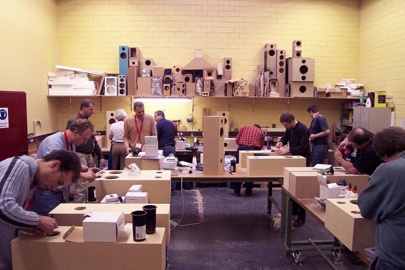

    Natürlich fand das ganze bei Visaton statt und lief jetzt vom 29. - 31.10.04.
    Ich habe zwar schon etliche Lautsprecher gebaut, doch die Gehäuse habe ich mir immer vom Schreiner machen lassen. Nun hab ich gemerkt, das eigentlich gar nichts schwieriges dabei ist.
    Gebaut wurde die Alto II, doch dazu später...
    Die 19mm MDF-Platten wurden von
    www.cnc-boxenprofis.de
    auf Gehrung zugeschnitten. Wir haben dann nur die Platten nebeneinander gelegt und mit anständigem Klebeband zusammengeklebt. Nun das ganze umgedreht, Leim in die Fugen und den Bausatz zusammenfalten. Einer hält, der andere fixiert das ganze mit Klebeband. Boden und Deckel nun noch einpassen und wieder mit Klebeband fixieren. - Fertig!!!
    Eigentlich kann man schon alle Boxenöffnungen passgenau odern. Man wollte uns aber lieber etwas Handarbeit gönnen und so haben wir die Löcher selbst hineingesägt.
    Leider war die Zeit insgesamt äußerst knapp bemessen. Daher haben wir die Chassis nicht versenkt. Das kann ja immer noch kommen...

          Hier zwei Bilder:
