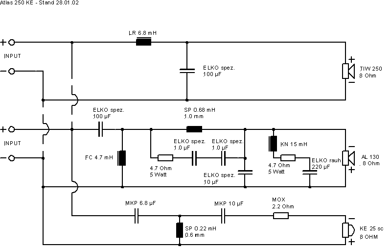

    DRINGEND! Hochtonbereich anheben, Superhochton dabei nicht
    Hi Ho,
    was ganz eiliges noch vorm Treffen:
    muß im Auto meinen Hochtonbereich etwa 2dB anheben, wie kriege ich das hin das es ab ca. 15kHz nicht mehr lauter wird? da gabs doch nen Trick mit dem Widerstand vor / hinter dem Filter...
    Weiche ist diese hier , zumindest im Hochtonbereich
    http://www.visaton.de/bilder/forum/Atlas250-KE.gif
    vor dem Filter sitzt noch nen 3,3er
    fettes THX
    Grüße,

    Ist nur eine Idee, setz in Serie zum kleineren Wid. eine kleine Spule.
    Dann wird die Impedanz untenrum kleiner, oben wird sie durch die Spule wieder erhöht.
    Den Wert kann ich Dir leider nicht sagen, probieren...
    Viel Spaß am Treffen und macht bitte viele schöne Fotos.
    mfg Stefan
    mfg Stefan

      Hab jetzt getauscht 2,2 Ohm nach Vor dem Filter, und 4,7 + 8,2 paralell NACH dem Filter, paßt halbwegs.
