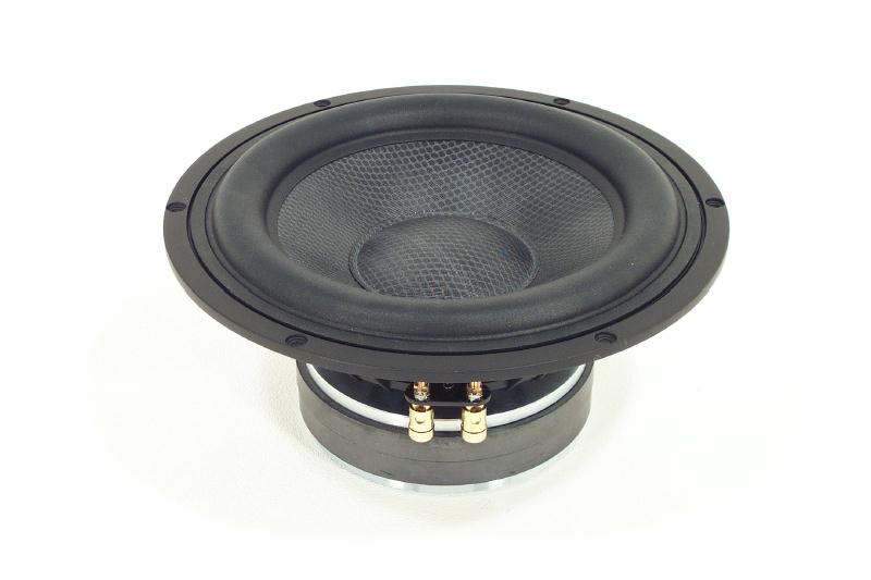

    Hier einige Informationen zum TIW 250-Nachfolger, dem TIW 250 XS.
    Membranmaterial: Wie beim TIW 200 XS eine Sandwich-Konstruktion aus Glasfaser- und Polyestergewebe
    Die Schwingspule hat sich nicht geändert: 2-lagig, 50 mm Durchmesser, 25 mm Wickelhöhe auf Kaptonträger
    Obere Polplatte 8 mm stark
    Maße siehe Zeichnung unten
    Vorläufige TSPs (können sich in der Serie noch geringfügig ändern):
    Rdc...............5,7 Ohm
    fs..................29 Hz
    Qms..............4,37
    Qes...............0,27
    Qts................0,26
    Vas...............86 l
    Sd................330 cm²
    Mms..............54 g
    Bxl................14,3 Tm
    Vergleich der Frequenzgänge (alt und neu)

    Das sieht doch recht überzeugend aus. Viel hat sich ja auch nicht geändert. Die Sicke hat demnach an der mechanischen Güte nichts verändert

      weil mir gerade die breite Sicke auffällt:
      wie weit kann man die Sicke zur Membranfläche rechnen ?
      ich meine, wenn die so breit ist, ist das dann noch rechnerisch ein 25er Chassis ?
      • sinus
        • 20.10.2002
        • 1002
        Hi Supperhatti,
        halbe Sickenbreite

                  was, da hat sich kaum was geändert?
                  Qes von 0,35 auf 0,26 ist also nichts?
                  Das kann doch hoffentlich nur ein Tippfehler sein.

                    TomTom, ok, das hab ich vergessen zu erwähnen. Ich meinte eigentlich mit "gleich" den mechanischen Q. Der elektrische ist da was anderes.

                      @ Tomtom: Bitte simuliere mal mit Speaker.Pro die BR-Abstimmung einer Box ähnlich der VOX 252 mit den Daten des TIW 250 und dann mit denen des TIW 250 XS. Ich habe die gemessene Amplitudenkurve des TIW 250 genommen, Ql auf 3 festgelegt, simuliert und dann die Werte des XP eingegeben und noch mal simuliert.
                      Vb = 70 l
                      fb = 30 Hz
                      Ql = 3
                      Ri = 0,28 Ohm
                      Der Vergleich ist interessant. Wenn ich wüsste, wie ich bei Win XP die Grafik von Speaker.Pro (DOS) in die Zwischenablage bekäme, würde ich das Ergebnis hier zeigen.
