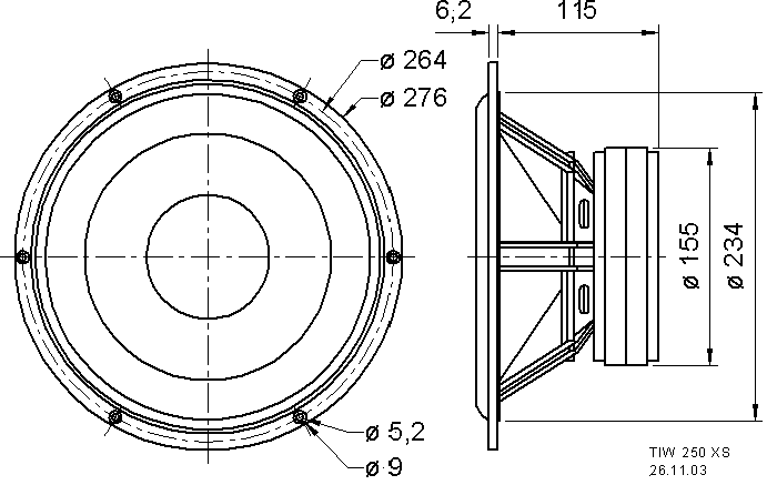

    Maße des TIW250-Nachfolgers?
    Ich nehme mal an, der Korb wird den gleichen Durchmesser wie der des GF250 haben? Wie steht es mit der Tiefe? Wenn es ein Doppelmagnet wird, ist es sicherlich mehr als beim GF250, oder?
    (versuche gerade, ein Gehäuse so auszulegen, daß später auch mal ein TIW anstelle des M26WO reinpaßt)
    Grüße,
    Eric

    irgendwo hat der admin mal geschrieben, dass der neue tiw mit dem alten kompatiebel sein wird. ich folgere daraus, dass der korb wohl gleichbleiben wird. wieso auch nicht, an dem gibt es nix auszusetzen.
    ich glaube also nicht, dass der einen runden korb bekommt, auch wenn ich mir das wuenschen wuerde.

        Nein, wird geändert:
        Original geschrieben von VISATON
        Die TIW-Körbe stammen aus dem Jahr 1984. Damals wurde damit die WS .. NG-Serie und die Musiker-Chassis BGS .. NG gebaut. Die TIW-Serie gibt es seit 1988. Jetzt, nach knapp 20 Jahren, sind die Gusswerkzeuge endgültig verschlissen. Man sah das schon an der manchmal nicht perfekten Maßhaltigkeit. Neue Werkzeuge sind eine gigantische Investition und rechnen sich für die heutige Selbstbau- oder HiFi-Szene nicht mehr. Mitte der 80er Jahre waren ganz andere Verhältnisse. Wir haben also leider gar keine Wahl und müssen andere Lösungen finden. Die Körbe des TIW 250 sind bereits komplett aufgebraucht (eine High-End-Schmiede aus Berlin hat unser Lager geräumt).

                  Bin zwar kein Visatöner, habe aber das Teil schon auf dem letzten Forentreffen gesehen und es bekommt den Korb des GF 250, genau wie der TIW 200 XS denn Korb des GF 200 bekommen hat.
                  Einbautiefe wird schätzungsweise 2cm mehr betragen vom Magneten her als beim GF 250.

                            Damit hier keine Missverständnisse entstehen: Der TIW 200 XS ist ein Chassis für reine Subwooferanwendungen (Tiefstbass bis 80 Hz). Beim TIW 250 Nachfolger achten wir auf höchstmögliche akustische Kompatibilität (TSPs und Frequenzgang). Er wird ohne Änderungen in den bestehenden Bauvorschlägen einsetzbar sein. Hauptsächliche Änderung: Die Sicke, die ja beim TIW 250 recht schmal ist, wird breiter. Deshalb wird ein größerer linearer Hub möglich sein. Der Preis wird nicht angehoben. Meine persönliche Meinung ist, dass ein Austausch des alten, bereits in den Boxen vorhandenen TIW 250 gegen den neuen TIW 250 XS nicht nötig ist.
