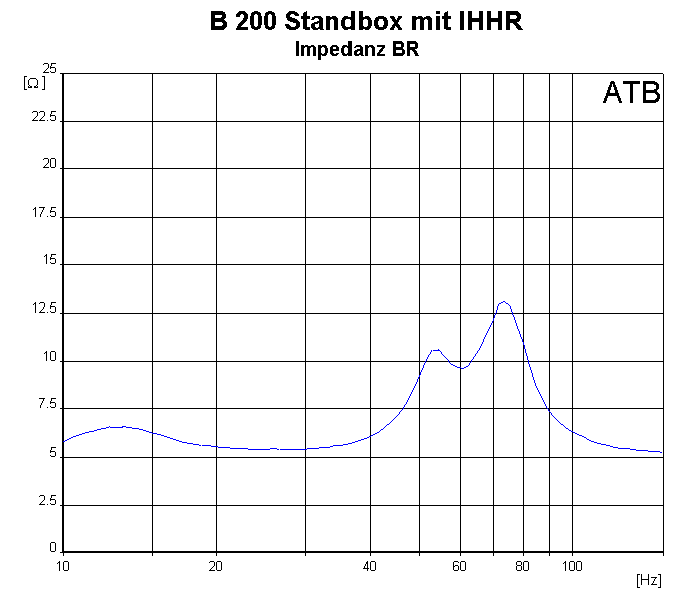

    Die Übereinstimmung mit den Visatonmessungen ist ganz gut, bis auf eine Senke bei ca. 60Hz um 3dB. Genau dort soll sie ja auch sein, aber eben nicht so stark. Weiters ist mir eine Impedanzspitze bei 13 Hz aufgefallen! Da die Visatonmessungen alle erst bei 20Hz beginnen hab ich die vorher nie entdeckt.
    Nun meine Frage: Tritt die Impedanzspitze tatsächlich auch auf?
    Könnte das mal jemand nachmessen? (Volker, Broesel, Visaton???)

      @ichse: Hast du bei der Simulation die Bedämpfung des Kanals bedacht? ohne Bedämpfung gibbet da nämlich ne Delle.

        Genau! Die Bedämpfung des inneren Kanals ist äußerst wichtig.
        Ich werde mal die Impedanz unterhalb 20 Hz messen.

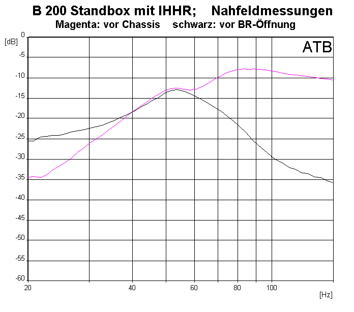

            Hab grad noch was entdeckt, nämlich die Impedanzspitze in einer Visaton Messung! Ist zwar nur mehr ein "Hügel", aber immerhin vorhanden.
            Bei der zugehörigen Nahfeldmessung ist leider bei 20Hz Schluss

                    in meiner Mathcad-Simu gibt es bei unbedämmtem Kanal auch den Peak um 13 Hz. Ist auch so zu erwarten. Eine DBR hat immer 3 Impedanzpeaks, wovon der unterste bei einem sehr stark bedämmten Gehäuse flachgedrückt wird.

                            Ich habe heute eine Impedanzmessung ab 5 Hz gemacht, ohne zu wissen, dass schon eine existiert (in welchem Thread ist die versteckt?). Meine Messung von heute unterscheidet sich etwas von der obigen. Der Unterschied ist offensichtlich der, dass ich jetzt im Kanal völlig ohne Wolle gemessen habe, während bei der obigen Messung noch etwas drin gewesen sein muss. Ganz ohne Wolle im Kanal siehts im Prinzip genauso aus, nur sind die Peaks höher: 15 Hz - 10 Ohm, 53 Hz - 13 Ohm, 78 Hz - 18 Ohm. Die Senke dazwischen geht auf 7,5 Ohm runter.
