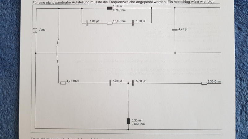

    Hallo miteinander,
    nachdem mein Subwoofer Vorhaben jetzt geklärt ist und es hoffentlich bald mit dem Bau losgehen kann, brauche ich jetzt ein neues Problem ;-)
    Ich habe ja die Bijou 170 in Verwendung und bin immer wieder mal nicht zufrieden und dann doch wieder. Ich weiß auch nicht. Wird wohl auch an mir liegen.
    Ich hab die Bijou in freier Aufstellung und von Visaton eine Weiche vorgeschlagen bekommen.
    Jetzt habe ich mal bisschen im Forum gesucht und ältere Beiträge geschaut. Bin auch auf die Bijou mit Waveguide gestoßen, aber das wäre jetzt wohl noch ein komplett Umbau.
    Die Frage ist jetzt eher mal, wer betreibt die Bijou noch in freier Aufstellung und welche Weiche habt ihr und ob ihr zufrieden seid?
    Meine Weiche ist im Anhang.
    Vielen Dank im Voraus!
