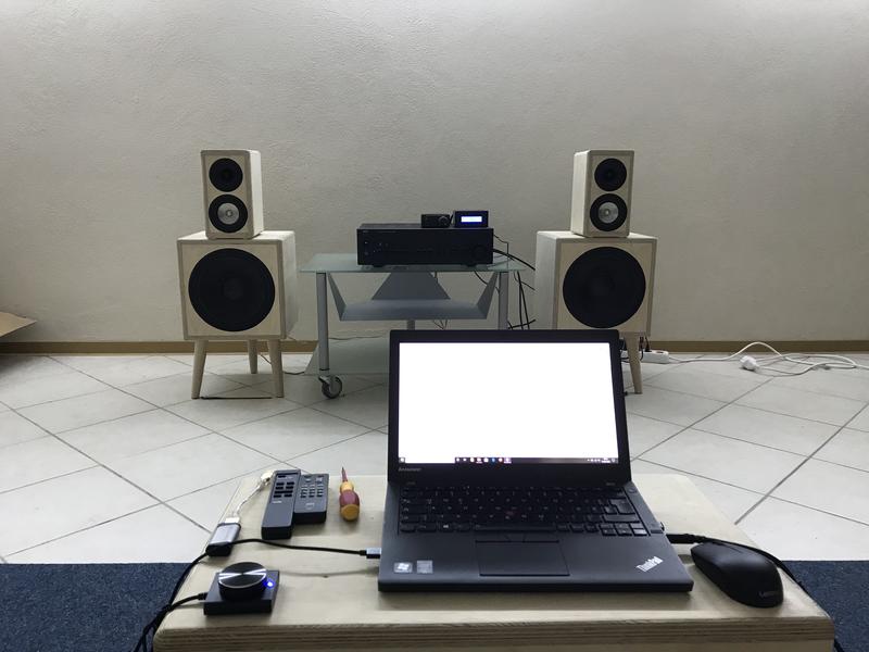

              • 10223
              habe ich ja auch gemacht, zwei Gf250 in rund 27 Liter CB und drüber stehen verschiedene kleine Ariaähnliche Böxchen. Habe ich nur gebaut um die Subs mit anderen Subs zu vergleichen. Die meisten Subs mache ich in BR, diese allerdings ganz bewusst in CB.
