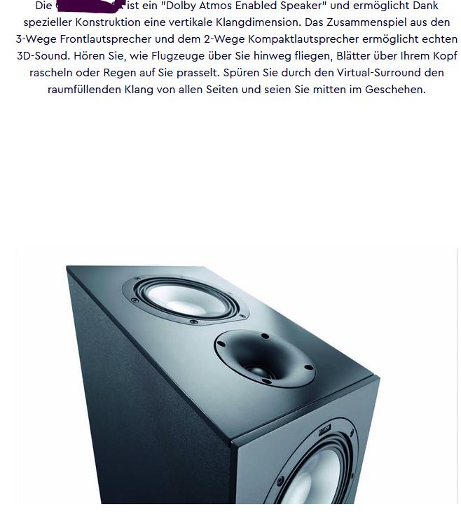

    Dolby Atmos ohne Decken-LS
    So geht es auch, oder?

    Nur zur Not. Ich war bei der Variante nicht zufrieden. Der über die Decke reflektierte Schallanteil war zu gering. Der besonders im "Stimmbereich" liegende Frequenzumfang kam bei mir schneller vom Lautsprecher direkt an uns nicht von oben. Vermutlich blendet hier mein Gehör den reflektierten Schallanteil aus. Auf jeden Fall sollte der Atmos-Lautsprecher bündeln bzw. richten.

      Hmmm, da der Weg länger ist mit den eingebauten Deckenstrahlern, müsste man die Laufzeit korrgieren, kann Atmos das? Einmessung, manuell?

        Kenne eigentlich keinen Dolby-Atmos Receiver, der nicht automatisch einmessen kann und dies dann auch berücksichtigt. Viele zeigen dann das Messergebnis auch an und man könnte noch manuell korrigieren.
        Oft gibt es auch die Möglichkeit im Setup gleich anzugeben, dass die Dolby Atmos Lautsprecher unten auf den Hauptlautsprechern stehen.
        Schau mal bei Denon in eine Bedienungsanleitung (z.B. AVCX3700H auf Seite 32). Dann sollte es doch passen.

          Dann sollte es kein Problem sein. Ich habe aber nicht vor, das bei mir zu machen, es sollte nur ein Hinweis sei, dass man so die Decken-LS sparen kann. Auch wenn es nicht perfekt wird. Aber optisch viel ansprechender.

                Was kommt da oben eigentlich raus? Sind das Signale mit dem vollen Frequenzbereich?

                  Hängt mit ab vom ausgewählten Setup. In der Regel aber nicht die tieffrequenten Anteile. Bitte aber auf jeden Fall Deckenlautsprecher mit geschlossenem Gehäuse. Also nicht nur ganz offene, die die abgehängte Decke als rückw. Volumen benützen.
                  Dolby Atmos ist objektbasiert und enthält nicht nur wie früher einen reduzierten Frequenzanteil.

                    Wenn man Aufsatzlautsprecher nutzt, wird das Ergebnis vieles sein, nur nicht das, was man sich unter 3D Sound vorstellt. Wenn man keine Deckenlautsprecher nutzen möchte oder kann, sollte man Heights in Betracht ziehen.
                    Der AVR sollte alle 3 Atmos Varianten unterstützen. Dazu noch DTS:X.
                    Die Denon ab der 4300er Serie sollten auch noch Auro unterstützen.
