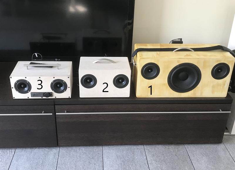

              • 10033
              ja, kannst du auch, schau mal die mittlere oder die linke an, die sind mit 2xB80, geht aber auch mit 2xB100 mit demensprechend mehr Volumen.
              die mittlere wird auf der Baustelle als Werkstattradio missbraucht, geht auch etwas lauter, aber leider unter 80 Hz, geht da nicht mehr viel

                  dies ist deutlich zu wenig, dass da Bass aus der Box rauskommt. Aus dem Grund habe ich den B80 genommen, der braucht etwas weniger Volumen, die Bassabstimmung ist bei B80 ab 4 Liter sehr einfach, lediglich das kleinste BR-Rohr von Visaton und fertig ist die BR-Box.
                  Bezüglich deiner Box Nr.3, wie kann man sich da Leistung bzw Klangbild so vorstellen ? Hast du irgendeinen Vergleich ?
                  Wenn man jetzt zb die Soundtouch 10 oder sowas wie die UE Megaboom hernimmt sollten da die B80 als BR klar im Vorteil sein ? Klar es ist auch subjektiv, aber mir gehts da so ein bisschen um die Tiefton Wiedergabe etc. Damit ich mir einbisschen mehr ein Bild machen kann was ich selbst mit Breitbändern so erreichen kann.

                    Diskutieren wir hier über einen Lautsprecher der aus einer USB-Powerbank betrieben werden soll mit enem Verstärker mit kaum mehr als einem Watt?
                    Dann reicht der B80 als TT-Bestückung.
                    Zum Vegleich mit den Fertigkisten: Ich kenne keine davon, aber eine Kiste mit 20% des Volumens kann mit keiner Technologie dieser Welt mehr Bass machen, wenn sie nicht deutlich mehr Verstärkerleistung zur Verfügung hat und über entsprechende Treiber verfügt. Bei 2 Stück 45mm-Treiberchen kann ich mir ernsthaften Bass irgendwie gar nicht vorstellen.
